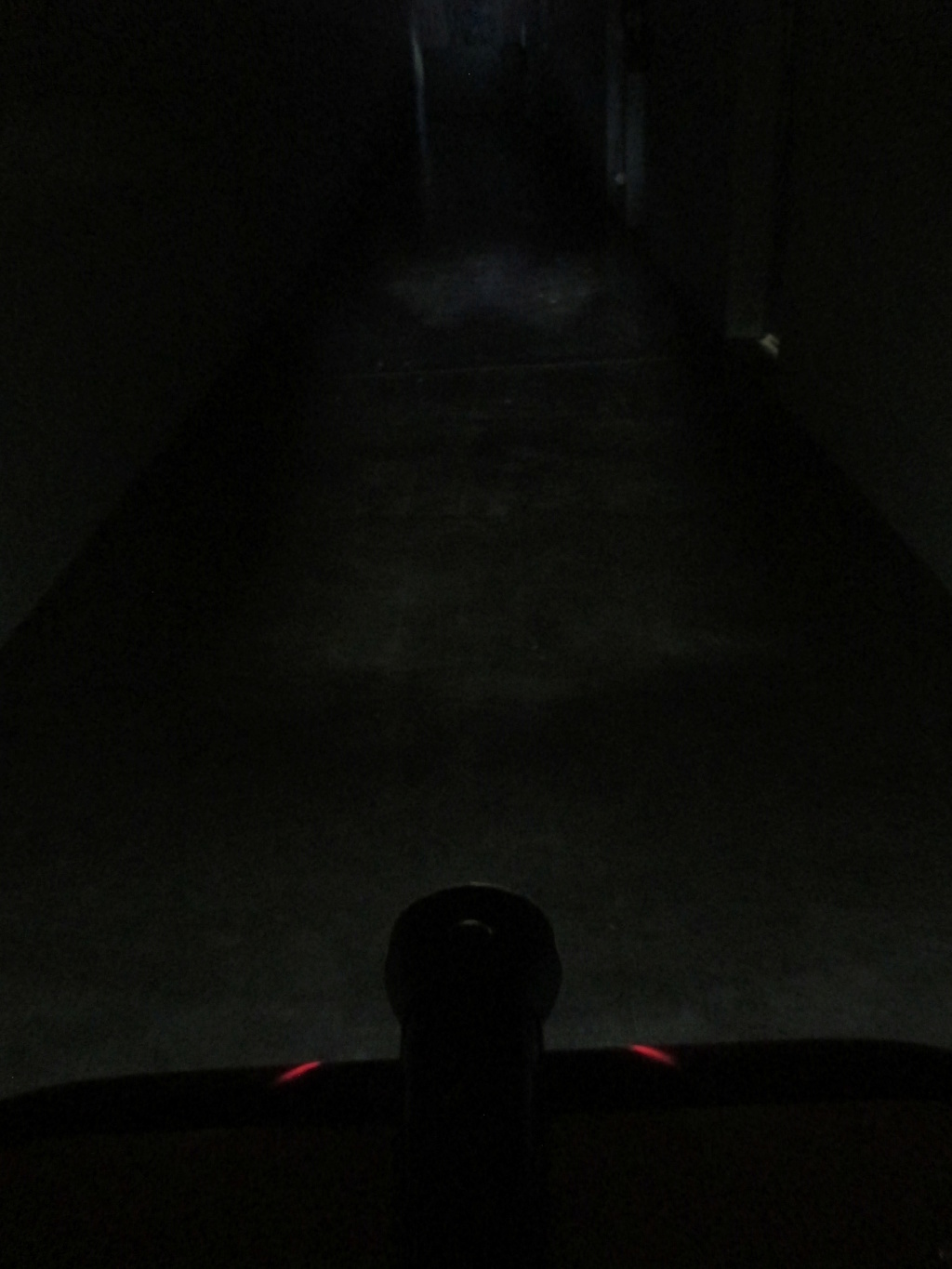

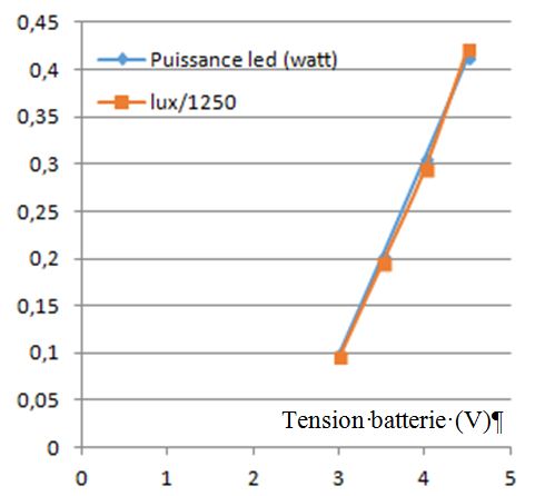

Bref, voici la consommation du phare avant qui a une seule led alimenté à travers une résistance de 12 ohms avec une efficience de 55 lumen/W.
Lorsque les piles sont neuves, il y a 527 lux à 1m avec une puissance absorbée de 0,72W et 23 lumens.
Mais lorsque les piles sont en fin de vie alors la luminosité n’est plus que de 120lux.
Avec des batteries AAA Ni MH de 0.8 A.h, l’autonomie ne sera que de 1.5h et pas 70 heures comme indiquée sur le packaging ????????
Sur la figure suivante, on peut observer le rayon centrale de 5cm de l’éclairage 2.8° et le deuxième halo qui va jusque 40cm.
L’éclairement en fonction de la distance sur le sol et au centre du faisceau correspond à la figure suivante.
Il y a bien 6 lux à 10m.   Sachant que la lumière publique est de 20lux, cet éclairage n’est fait pour être vue et pas pour voir.

Pour le phare avant ixon-fyre, l’éclairage est carré avec une largeur de 8cm et 17cm de haut à 50cm du mur.
http://en.bumm.de/products/rechargeable-headlights/ixon-fyre.html
On peut observer sur la figure suivante l’éclairage mesuré sur l’axe verticale et horizontale.
Il y a 2 puissances émises par cette lampe mais la différance et peu perceptible. Voici le nombre de lux à 50cm pour la plus puissante. Pour 1m, il faut diviser par 4.
La mesure avec le maximum d’éclairage à 10m sur le sol est à 50cm de hauteur.
On peut observer qu’après 7m, il n’y a plus aucune visibilité à 50cm de hauteur
Sur le sol, l’éclairement maximum est bien à 10m avec 16 lux, mais sachant que la lumière sur le sol  en ville est de 20 lux, l’éclairage est à peine perceptible.
On ne sait pas ou est la puissance de 30lux qui est indiqué sur le packaging peut être à 4m ?????? En changent l’angle du l’éclairage.
Le fond du couloir est à 30m, la prise du courant dans le mur est  à 10m et la largeur est de 2.2m.
La lumière de cet eclairage est ç pein perceptible sur la photo avec un temps de pose  de 0.1s.
Je n’aime pas du tout cette lumière avant car lorsqu’on la règle pour voir le sol à 10m, on ne voit plus rien au delà. Donc, impossible d’anticiper les obstacles de la route.
La charge se fait en micro USB à 0.6A mais le courant décroit rapidement à 0.35A. La capacité energetique de la batterie est de 7.5W.h donc environ 4 heure pour recharger.
Avec ces 5 heures d’autonomie, la puissance absorbée est de 1.5W.
Cette lumière est faite pour être vue mais pas pour voir….la photo avec les cônes tous les 5m sur le packaging est une belle publicité mensongère.
