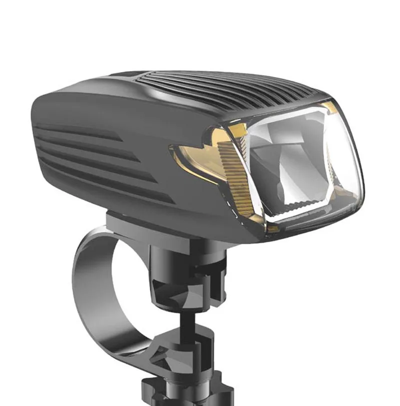

Snickers a écrit:
A noter que les chinois commencent à fabriquer des phares à réflecteur conformes à la norme Stvzo,
J'ai acheté ce modèle.
C'est vraiment étonnant l'efficacité et le positionnement de l'éclairage.
Il e'claire sur les côtés et devant sans éblouir
Cela me change des mon précédent style phare de DCA ultra puissant mais quasi inutilisable sur route
C'est quand même pas énorme 34 lux et la led doit faire 1 watts pour tenir 5 heures sur sa petite batterie.
