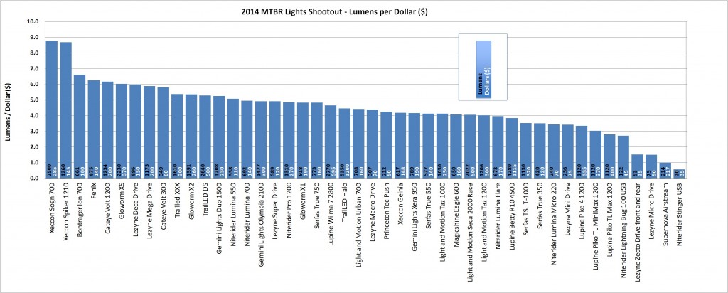

le site mtbr  test  le nombre de lumen par rapport aux  données constructeurs…
et disent que l’appareil de mesurage de lumen vaut 20k$
il faut dire qu’il y a beaucoup d’arnaque sur les sites de vendeurs….
http://reviews.mtbr.com/2014-mtbr-bike-lights-shootout-lumen-measurements
En 2014, il font un graphique du nombre de lumen/prix,  lumen/masse,
pourquoi ils n’ont pas testé les angles, et le nombre de lux à 10m ????? voir à 15m, 20m
c’est bien plus parlant les lux que les lumens et tout le monde peut tester l’eclairage facilement….
De toute façon, les 2 sont liés.
D’ailleurs sur ce site de mtbr, le prix des lumières testées sont assez prohibitifs donc ne m’intéressait pas….
