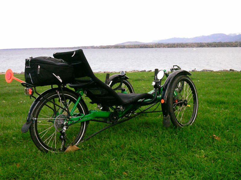

Compte rendu de 6 semaines avec le Gekko "Le lézard"
Voici à présent 6 semaines que je me balade et vais bosser 4 à 5 jours par semaine avec le Gekko fx.
Ces quelques 700km parcourus me permettent donc d'en tirer un premier compte rendu et d'évoquer des modifications que j'ai en tête pour l'engin.
L'engin sus-cité est actuellement configuré ainsi :
Gekko fx vert menthe
Transmission SRAM X4 24 vitesses
Freins Avid BB5 non couplés
Garde-boues sur les trois roues
Pneus Schwalbe Tryker
Porte-bagages
2 rétroviseurs
Pédales Shimano SPD
Protège plateaux en tôle
Dynamo externe Dymotec
Compteur
Fanion
L'engin est très agréable à piloter, tant sur le plat qu'en pentes (montée ou descente).
Il est réactif et largement assez vif pour moi.
L'inclinaison réglable du siège est un plus, bien que je le laisse généralement le plus haut possible; et le siège lui-même très confortable.
Le fait de pouvoir le plier (et le plier rapidement) est aussi un sacré plus et c'est tant mieux puisque c'est le critère principal qui m'a fait choisir ce modèle; par contre, pour le plier comme sur le film commercial, faut des bras de gibon ou alors virer les rétros et garde-boues.
Les points un peu moins agréables maintenant...
1. le protège plateau, en tôle, est parfois entrainé avec la chaine quand cette dernière déraille des plateaux... deux ou trois déraillements et on est bon pour démonter le pédalier et resserrer le bidule.
2. Quand par malheur la chaine déraille sur la gauche (petit plateau), c'est la galère pour la remettre en place, de nouveau à cause de ce protège plateau
3. Le fanion ne tient pas dans son logement dans le siège, il a été égaré sur la route, certainement délogé par les secousses.
4. J'avais oublié qu'une dynamo sur le pneu n'est pas toujours très efficace quand ce dernier est mouillé.
5. Les pédales à cale, c'est bien pour la sécurité... sauf quand la cale lâche... aïe
Ces points font que j'ai effectué ou j'envisage les modifications suivantes :
1. Le fanion a été remplacé par celui d'une remorque, fixé au moyen de sa patte en tôle sur l'attache du porte bagages => OK, ça ne gène même pas pour le plier
2. Je vais tester pendant un moment des pédales à sangle (type hase)
3. j'envisage de passer au SRAM DualDrive, selon ce qu'il m'en coûtera... ou, au moins remplacer le protège plateau en tôle par un disque simple.
4. Je songe également au dynamo de moyeu

" la chaine quand cette dernière déraille des plateaux "
pb de réglage: il y a des butées de fin de course sur le dérailleur pour que çà ne se produise pas
" Les pédales à cale, c'est bien pour la sécurité... sauf quand la cale lâche.."
voir réglage de la tension de la fixation, serrée à fond on n'arrive plus à déclipser !

Bien sur, dans l'idéal, la chaine ne déraille jamais... mais quand ça arrive (à VD ou VC, ça ne m'est arrivé que côté plateaux), c'est pas pratique... et dans ces cas, le protège plateau est une gène...
Pour les cales, il faut bien évidemment un juste milieux, mais j'ai eu deux ou trois mauvaises (et douloureuses mais pas graves) surprises, j'veux donner une chance aux sangles, je me dis que ça sera de l'expérience en plus et, peut-être, une solution plus adaptée pour moi... l'avenir le dira Rolling Eyes

Le fait que mon tricycle n'ait pas de suspension ne me dérange pas, peut être parce que je circule sur des routes en bon état la plupart du temps et tranquillement sur les petits chemins.
Je suis très satisfait de l'engin dans sa configuration actuelle qui est un peu différente de celle d'origine.
SRAM Dualdrive à la place du x4
Pédales Power grip à la place des spd
Eclairage ixon iq et flatline s à la place de l'éclairage à dynamo
Peut-être que d'ici deux ans j'investirai dans un rolhoff...

Pour le protège-plateau qui vient coincer la chaîne qui déraille à gauche... j'ai eu ça sur le ICE, malgré réglage du dérailleur.
Il y avait un petit réglage permettant de rapprocher le protège-plateau du plateau, plus de problèmes.
Sinon tu peux épaissir les pattes du protège-plateau (les "rayons" relient le centre au cercle qui protège... épaissir suffisamment pour que la chaîne ne puisse plus passer entre lui et le plateau.
