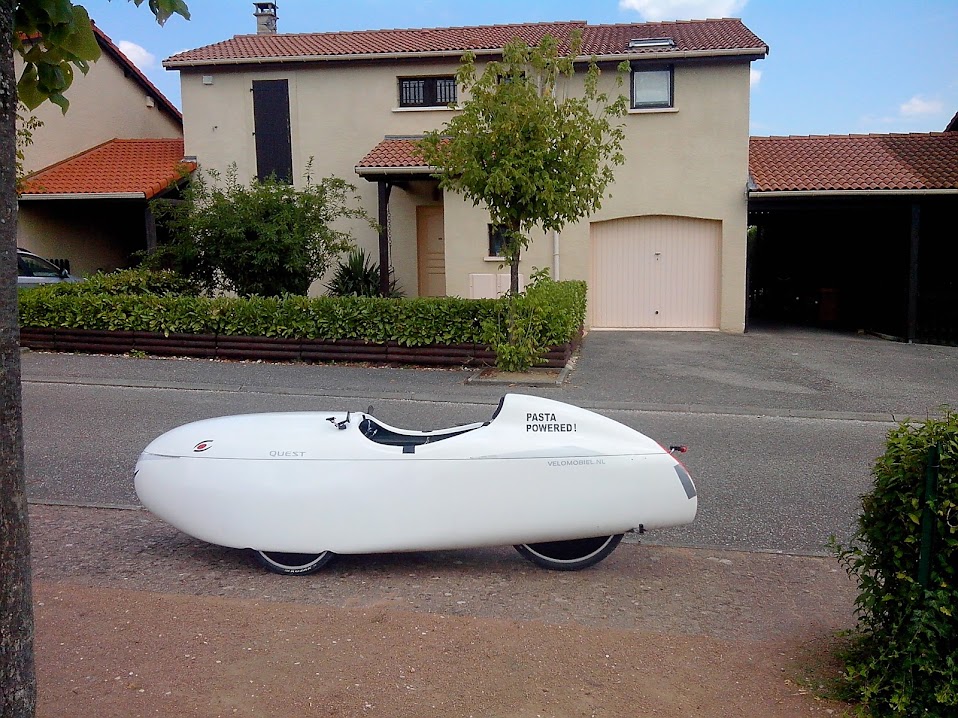

Ça y est, j'ai vraiment mis à l'épreuve les nouvelles roues de Q511 hier, et surtout les nouveaux tambours de 90mm. Y pas à dire, ça freine mieux, c'est surtout plus endurant sur de longues descentes, j'ai pas eu l'impression de perte d'efficacité que je ressentais avec les 70mm. Par contre c'est peut-être également du au fait que je descends plus vite, je prends de l'assurance et je choisis peut-être mieux mes trajectoires donc moins à freiner .

La première, j'ai reçu la base de la réalisation de ma commande hydraulique de freins, ça devrait le faire !
La partie qui m'intéresse réellement est le petit piston fileté et la sorte de "crochet" qui y est fixé.
La seconde, j'ai commencé la réalisation de mon "master" pour la réalisation de mon couvercle, puis de celle de mon toit avec essuie glace.
Quelques petite photos du début !
La reproduction de l'ouverture du Quest pour pouvoir "travailler" sans l'immobiliser !
J'ai tracé l'emprunte de la jupe sur du contreplaqué de 1mm d'épaisseur pour "dégrossir" le travail de découpe...
Une fois cette base découpée il faut faire de nombreux ajustements en retraçant et redécoupant ce qu'il y a en trop !
Le suite au prochain n° !
