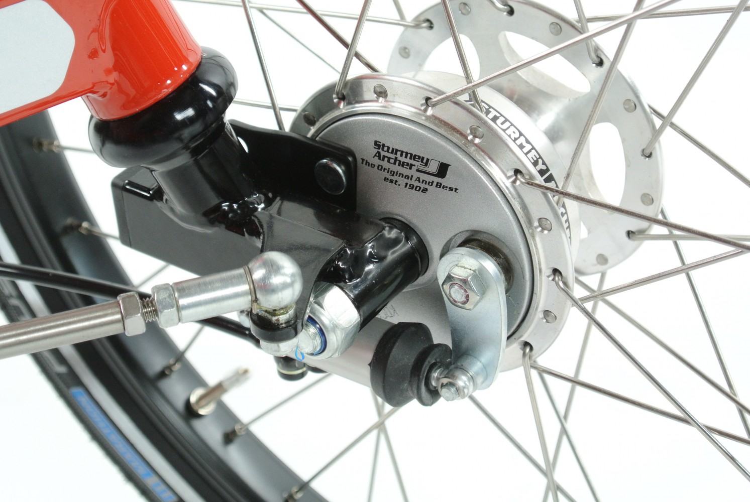

Vendredi j'ai reçu les nouvelles roues avec tambours de 90 en remplacement des 70 un peu juste dans le dénivelé négatif, j'espère que le changement sera positif !??
Aujourd'hui j'ai donc ouvert Q511 pour lui faire une bonne révision, fixer correctement le klaxon avec le support Ad Oc, régler le dérailleur avant, changer les roues...
Je vais surtout voir si il y a possibilité de modifier les commandes de freins pour les passer en hydraulique. J'ai, je pense, trouvé toutes les pièces nécessaires (petits pistons et levier), reste à savoir si c'est faisable. Est-ce que quelqu'un c'est déjà penché sur la question ?
Voilà pour les dernières nouvelles, en attendant le rassemblement de la semaine prochaine !!!

pour les tambours hydro , j'ai déjà vu quelque chose la dessus , mais je ne retrouve pas ...

Pour les tambours hydrauliques il y avait Magura qui avait fait ça pour Antrotech, mais pas de réponse de leur part. Il y a également un projet qui existe avec Gingko d'après ce que j'ai compris mais je n'en sais pas plus..

Pour le système de freins hydraulique il y a Akkurtad qui propose cela pour leurs vélomobiles motorisés à 45 kmh.

effectivement akkurad en propose sinon, il y avait aussi ce fil sur le forum allemand qui en parlait en 2004
je l'ai juste lu entre les lignes, et à l'epoche, on disait que c'étais impossible, car je crois qu'il n'y aurait pas assez de fluide dans les câbles, que les freins bloqueraient trop vite,..

J'ai rien trouvé sur le site Akkurad (faut dire que je parle pas un mot d'allemand !). En fait sur le forum que tu as trouvé, d'après ce que j'ai compris de la traduction Google, il parle d'une course de levier pas adaptée aux tambours avec un frein, soit qui freinerait trop, soit qui ne freinerait pas assez (pas tout compris). La photo que j'avais trouvée est celle-ci :
J'ai commencé mes recherches et j'ai trouvé deux éléments qui me semblent intéressant :
En premier le levier de ce frein là :
http://www.hygia.com.tw/prod-brake01-4.htm#
et ensuite le piston utilisé pour celui-ci :
http://www.schlickjumper.de/parts/forum::bremsen_starbike_%28wendler%29::832.html
Il me faut juste vérifier les rapports entre les pistons pour savoir si c'est jouable... Je connais les infos pour le levier : 10x20,85mm de course pour le piston, et la course nécessaire pour le tambour (13mm). reste à connaitre le diamètre des pistons receveurs !
clspace
Messages : 445
Âge : 24
VPH : VD Lapierre
MessageSujet: Re: Quest 511... l'Ardéchois   Mar 14 Mai 2013, 00:20
sur cette page il y a les caractéristiques des allweder d'akkurad : en bas, dans le tableau il y a effectivement écrit : "Trommel hydraulisch" autrement dit tambour hydrolique.
akkurad vend (a ce qui parait) toutes les pièces détachées qu'ils utilisent, donc normalement, tu devrais tout pouvoir acheter chez eux, en plus cela me semble plus facile, mais je ne sais pas à quel prix ils seraient prèt à te le vendre ...
bon, ce qui est ennervant c'est que ici tu ne peut pas choisir ta config voulue... Neutral
par contre si tu est intéressé demandes leur les infos complémentaires, au pire en anglais, sinon envoie moi un MP Wink
