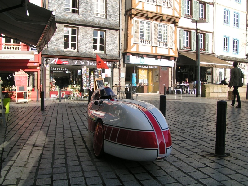

Cette fois je me lance, je vais vous présenter 152 que je suis allé chercher en Belgique avec le père Joël.
J'ai tenté le premier jour de franchir les 160 km qui me séparait du Mans au domicile de ma fille près de Nantes.
J'ai calé à 120 km, ça m'a permis de voir que le waw rentre dans une 406 break car il se démonte lui et ça c'est un avantage indéniable.
Le voilà après l'abandon:
De retour en Bretagne et plus exactement dans le Finistère nord il a subit quelques modifications et mise au point, en effet on ne peut pas dire que Fietser ne se soucie beaucoup du bien-être des clients à bord de leurs machines.
D'abord il a fallut finir de le monter avec Joël et faire les premiers réglages pour pouvoir rouler le lendemain.
Il a fini par commencer à prendre des couleurs au soleil du pays Pagan. le voici en voyage avec le waw de Magnum:
Puis il a parfait son bronzage avec quelques filets noir et autres rétro-réfléchissants, il ressemble maintenant à ce que j'avais envisagé: la déco des Yamaha de courses de mes années de jeunesse.
D'où le titre "Wawamoha"
Le voici au départ de mon trip d'aujourd'hui, Saint-Brieuc à la cote des légendes soit 135km.
Je vous dis on peut le mettre dans une voiture, voici l'accouchement depuis un Xsara picasso:
Petit arrêt à Morlaix pour la restauration du moteur, pendant ce temps 152 se repose à l'ombre:
Il perdra dans la bagarre le drapeau et le mât sans doute un phénomène de rejet car il était estampillé Hasebikes.
Bilan du trajet de ce jour, dénivelé 1953m, vitesse maxi 80 kmh (et là ça branle de partout), moyenne 24 km/h en essayant de rester en dessous de 150 pulsations dans les raidillons que même le plus petit développement peinait à avaler.
Il a fini le voyage en décapotable et là miracle plus de bruit, le plaisir à l'état pur.
Et voilà 152 a maintenant 560 km dans les roues au bout de 17 jours.
Il reste à lui mettre des clignotants, un phare, un feu puis alléger certaines pièces et il sera parfait ou presque.
Pour finir, encore merci à Joël pour sa disponibilté et ce qu'il fait pour la promotion du vélomobile.

MessageSujet: Re: "Wawamoha" 152 & Skoul ar pevarzek   Sam 17 Nov 2012, 13:43
Merci à vous pour les compliments, c'est très sympa !
Le rouge c'est de la peinture carroserie, un gros boulot de masquage pour que ça soit nickel.
Je ne pense pas que des autocollants puissent prendre tant de formes, donc peinture faite dans la pièce adaptée du sous-sol.
Le noir ce sont des autocollants que j'ai fait découper à 10mm dans une planche.
Le rétroréfléchissant est collé au niveau des bandes inclinées pour le blanc et sur le rouge dans la zone arrière.

MessageSujet: Re: "Wawamoha" 152 & Skoul ar pevarzek   Jeu 29 Nov 2012, 22:09
Et voilà Waw 152 vient de passer brillamment le cap du premier 1000km, moins d'un mois après réception pas mal
Si ça continue je vais dépasser Magnum, non là je rigole !!!
Hier, je suis parti faire visiter nos montagnes à 152, c'est que ça grimpe par là.
Arrivé au col de Trédudon, 361m excusez du peu, je m'arrête pour prendre un superbe cliché avec en fond au sud le lac de Brennilis et au nord la vaste plaine qui s'étend jusqu'à la mer. Et là, rien, "nen tra" piles à plat, tant pis vous n'aurez pas de photos, je serai obligé d'y retourner!
En tous cas demain c'est le Kett qui s'y colle pour les 135 km du retour de Saint-Brieuc, 152 reste se reposer et puis le kett il faut bien qu'il roule un peu de temps en temps.
Le 152 a bien évolué depuis son arrivée en Bretagne, d'abord il a pris des couleurs, çà vous avez déjà vu, ensuite il est maintenant équipé de clignotants et de feux sur batterie.
J'utilise une de mes batteries de ma visseuse sans fil Makita, 14,4 v 3A, soit un peu moins de 45w de capacité.
J'ai fait un support contre le rebord du siège avec inter et fusible.
Les clignotants sont ceux des Quest et Strada, achetés chez Velomobiel lors de notre balade là-bas avec Joël.
Ils sont intégrés dans la déco et sont peu visibles lorsqu'ils ne fonctionnent pas.
Le phare est un Philips 60 Lux, il est fixé au bout d'un tube en carbone qui est lui-même fixé sur le tube de pédalier.
Bien sur, comme l'avant et l'arrière sont démontables, j'ai mis des connecteurs pour faciliter l'enlèvement de ces éléments.
Avec toute cette masse supplémentaire, nous faisons maintenant environ 103kg sur la balance, dont 71 pour le bonhomme qui lui ne cesse de perdre du poids, ça compense.
J'ai commencé à changer les tiges filetées en inox du train avant par des tiges en alu filetées aux extrémités, je devrai gagner quelques centaines de grammes.

Messages : 4603
MessageSujet: Re: "Wawamoha" 152 & Skoul ar pevarzek   Jeu 29 Nov 2012, 22:47
Les trykers oui, je les achetés chez Joël et monté assez rapidement, je ne pratique pas que des routes carrossables, j'ai eu l'impression qu'un des kojaks était déjà déformé quand j'ai fait le changement.
Les flasques sont fixés par velcro, mais chez Fietser il a mis du velcro doux sur toute la circonférence de la jante, comme ça pas besoin de viser et moins de chance d'en perdre un.
Bon je vais faire une photo, de nuit, mais je pense que je vais le faire ressortir de la carrosserie car il y a plein de buée sur le plexiglas de continuité de forme. J'attends quand même mon alim en 6 v parce là il est encore en 5V.
Le saute vente c'est très bien, en décapotable et avec la visière, le seul truc c'est que j'ai mis du scratch à l'extérieur pour le fixer à l'extérieur et empêcher la pluie de rentrer quand la visière est entrouverte et en plus ça le désembue.
De toute façon je voie par dessus, donc même s'il est embué pas de pbs.
Attention pour le bidon, il a commencé en bas, tu peux voir les trous, mais les cuisses touchaient et au bout de quelques km c'était génant, donc fixe le le plus haut possible tout en pouvant l'enlever facilement.

aaah morlaix, ville où j'ai grandi !
8 ans sous le viaduc... ça me manque !
