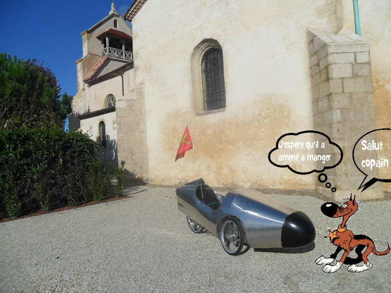

Rantanplan, Un Alleweder qui a du chien !
Le vélomobile le moins rapide de l'Ouest et qui roule moins vite que son ombre.
Bien qu'il possède la même truffe que ceux de sa race, il est un peu bâtard de l'arrière train, ce qui le distinguera de ses congénères.
Après 2 mois et 3 jours de chantier, il vient de sortir de son abri de jardin pour 2 petites sorties.
Ce matin(après la commémoration), parti pour 20 km de plat sous le soleil et pose photo à l'église de mon village natal.
Cet après midi, test en cotes sur 28 km avec les sensations du nouvel horizontal : Montées pépères, descentes grisantes, petites frayeurs du débutant en virages mais le tout avec une banane jusqu'aux oreilles !
Il n'est pas fini, encore pas mal de choses à finaliser...
Voilà ! je reviendrai plus tard sur les détails pour occuper nos soirées hivernales...

Edit: le principal inconvenient a faire le para a l'envers, c'est que lorsque la suspension joue (donc deja entre VM vide et avec pilote, a fortiori VM jouant a cochon pendu) les biellettes jouent et les roues ne restent pas parfaitement en place. Apres, j'ignore si la variation est suffisement importante pour poser probleme ou pas. Une facon indirecte de le savoir est de suivre l'usure des pneus avant.

Quelque chose me gêne dans ce genre de montage, ce sont les rivets pop qui n'aiment pas les vibrations !! Est-ce que les plaques d'alu sont collées entre elles en plus des rivets ??
MessageSujet: Re: Celtic, le Strada vert.   Dim 11 Nov 2012 - 19:37
Pas que je sache. Des proprios ont-ils deja eu a remplacer des rivets?

"ho! on dirait une chaussure de femme à talon"
Rantamplant: la chaussure qui vous va comme un gant!
Dis Dolmen, tu fais quelle pointure?
C'est en le regardant de face qu'on comprend le mieux son nom.

Beau travail, l'arrière affiné, ça permet également de gagner du volume de chargement, mais après, faut pédaler Wink
Le pedalier de 65 est en effet un poil grand, t'as bien fait de le changer, mais à ta place, je raccourcirait encore la chaine d'un maillon ou deux afin que la chappe du dérailleur DD sois tendue le plus possible, tu n'y gagnera rien en efficacité, mais ça diminura fortement le bruit de casserolle de ce dérailleur, même si, au début, on entend pas grand chose, et aussi, en dehors des descentes, la roulette basse fera moins office de "ramasse feuilles (pour ne pas dire m....)", car alors plus éloignée du bitume.
Une fois ton parallélisme réglé, n'oublie pas de mettre du frein filet sur les écrous, ça t'évitera de mauvaises surprises.....

Les A4 ont un chassis alu usiné CNC, vissé, les rivets ne tiennent que les tôles entre elles et les tubes de formes, c'est pas là qu'il y a le plus de contraintes, quand aux modèles précédents, FAW et A2, entièrement rivetés, certains, j'en suis sûr ont dépassé les 100.000 km sans bouger, donc les rivets pop, on peut leur faire confiance. Les contraintes sur un A4, c'est pas celles d'un messerschmitt Surprised
