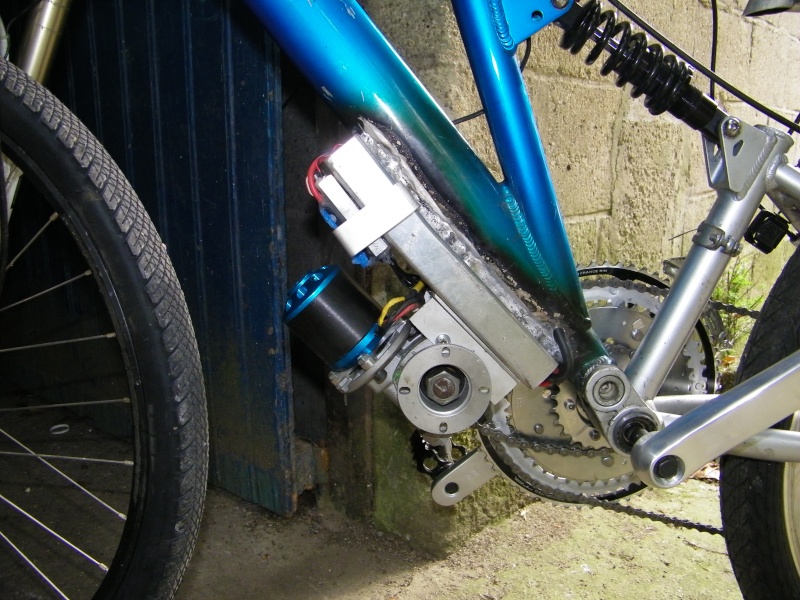

pour ma part , j'ai déjà tenté l'aventure pour mon 1er VTT a assistance électrique voici le résultat :
ceci était la version de test avec batterie de démarage de voiture ( les lithium n'était pas encore arrivé)
le plus impressionnant était les 2200w passant par un si petit variateur
la commande était un testeur de servo avec une poignée d'accélérateur de trottinette à la place du potar
le fonctionnement était sympa , mais la réduction ( roue/vis sans fin) avais un rendement assez faible ... mais j'ai toujours le système et je ne dis pas qu'il ne resservira pas un jour , seul le variateur n'a pas survécu car donné pour 100A max , il à fait piouf dans un grande montée ou ( d'après le max du watmettre ) il est arrivé à 100.5A , bien sur cela c'est passé à 25km de chez moi, j'était bien content d'avoir mis une roue libre sur le moteur ^^
sinon dans les autres déboires , j'ai eu un décollage en règle de tout les aimants moteur problème réglé facilement avec une bonne colle époxyde Very Happy
et voila une petite vidéo en 25v
puissance pour rouler à 52km/h =>1700w

vraiment bien tes photos et ta video joss. jolie soudure aluminium et beau montage.
ou as tu eut le reducteur ? donne les references de ton moteur, prix et ou est ce que tu l'as commandé?
1500W pour 55 km/h sur velo droit c'est ce que je consomme aussi sans pedaler sur du plat.
pour le vario voila de bonne reference car ils sont limités en courant et ne peuvent pas etre detruit.

alors , le moteur est un outrunner , mais je n'ai plus la possibilité de savoir les caractéristiques exacte ( acheté sur ebay et perdu le vendeur ..) enfin , ce qui est sur : kv de 170 max 120A et 30v
le variateur est un 100A ( ceux vendu par hobyking ont cramés lors de la configuration il étaient donné pour 7s mais n'a pas tenu 10minutes .. )

Non réducteur industriel roue/vis sans fin , rapport 1/30 , ( vis bronze/roue fonte , bain d'huile )

je pense que se serait pertinent joss 76 de dire sur ce reducteur :
ou tu l'as acheté et combien ?
est ce qu'il y a une clavette entre l'arbre moteur et le reducteur ?
en plus, la piece entre l'arbre moteur et le reducteur, c'est toi qui la fait ?

je ne l'ai pas acheté , mais récupérer au boulot sur une machine qui partait au rebut
oui , il y a une clavette j'ai usiné l'arbre du moteur pour faire l'empreinte

quelques photos du prototypes dans la page d'acceuille. mais la demultiplication de la vitesse doit etre encore changé car elle géne le pedalage, meme s'il est vrai que l'assistance musculaire n'est pas tres utile.

Moi ce qui m'interpelle, c'est la protection contre la boue surtout en VTT. Toute cette mécanique (moteur, chaine, réducteur, câblage électrique) située juste dans l'axe de projection de la boue. Roue avant et sous la selle. Ce matériel à plutôt sa place dans un vélomobile bien à l'abri des intempéries.
arnaud.sivert
Messages : 1832
Localisation : soissons
MessageSujet: Re: moteur 500W à 3 KW outrunner (moteur de modelisme pour velo)   Mer 12 Juin 2013, 11:34
tout a fait, c'est plutot pour du velo mobile., car l'indice de protection de ces moteurs est faibles
pour ma part, l'objectif est d'etudier la motorisation en charge, d'etudier la temperature du moteur, de faire un record de vitesse avec un velo electrique.
l'objectif est de motiver les etudiants à faire du vehicule extreme et dire que c'est possible.
puis pourquoi pas mettre sur un karting electrique 4 de ces moteurs mais de puissance 14 KW.

Pour les vélos mobiles mono bras, il n’est pas possible de mettre des moteurs roues « hub moteur »,
Par conséquent, il faut souvent mettre un moteur qui entraine le pédalier avant. Ces moteurs outrunner avec ces variateurs ne sont pas cher par rapport aux puissances qu’ils peuvent délivrer.
En effet, ils ont une puissance massique très importantes 2kg pour 4KW et 3kg pour 10KW, mais il faut faire l’étude de leurs échauffements.
L’inconvénient : ils ont un faible diamètre, donc un nombre de pole faible, donc une démultiplication importante.
Avantage: Il faut juste changer le pignon moteur pour atteindre des vitesses extrêmes.
