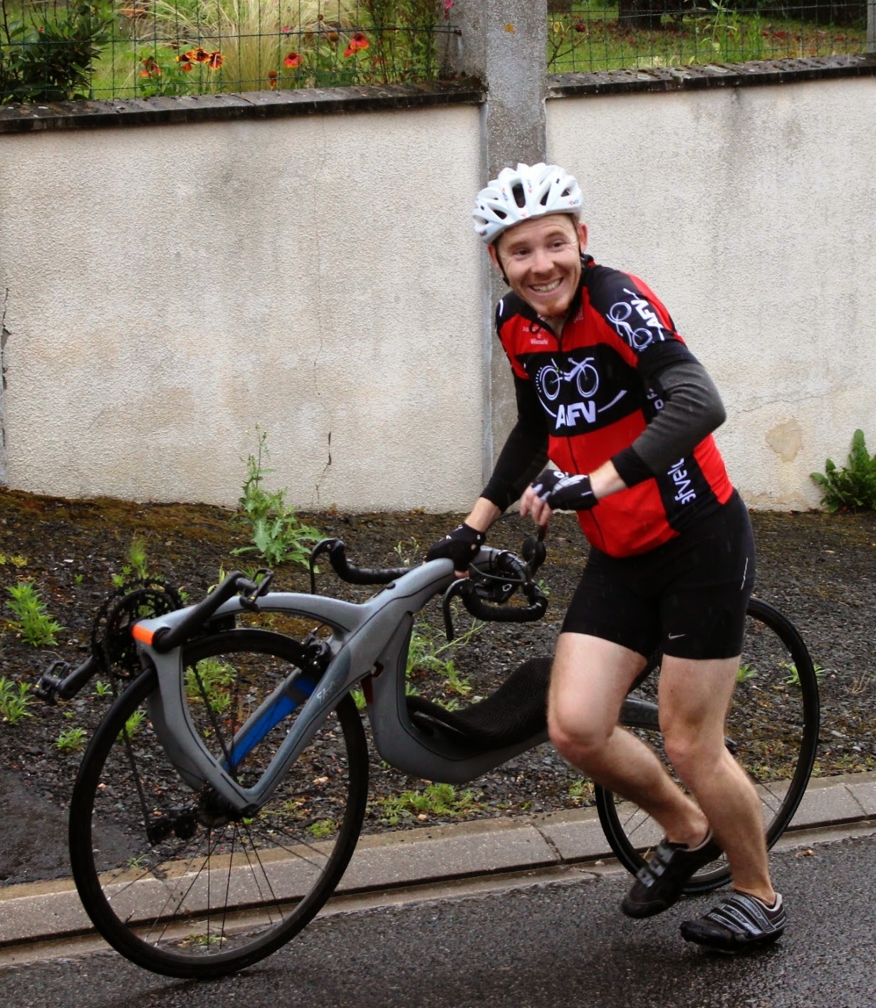

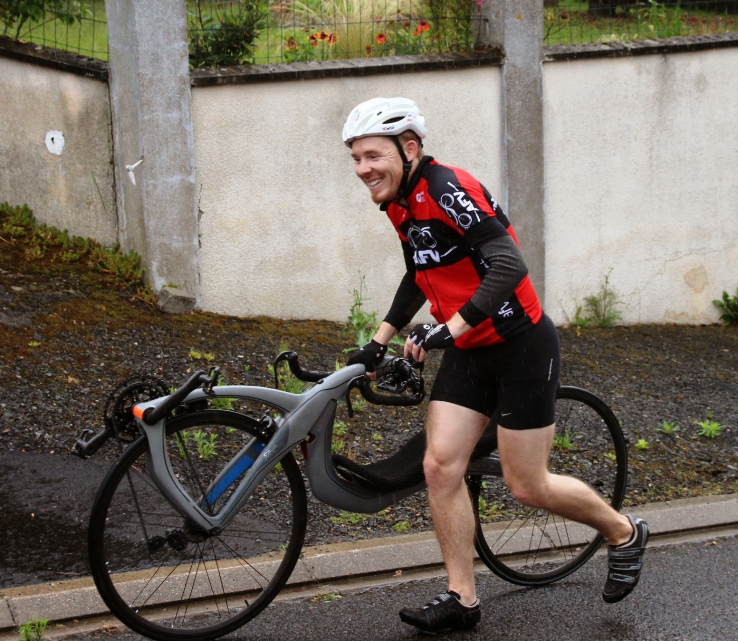

MessageSujet: Cela mérite-t-il une petite série   Ven 24 Oct 2014, 11:02
Mais que penser de la démonstration de …
... Sébastien qui,
pour gravir les raidars ...
... à la Cyclo La Saumuroise,
par contre monte très bien en trottinant avant d'arriver sur le vélo Laughing
MessageSujet: Re: Et si on parlait de traction directe?   Ven 24 Oct 2014, 11:22
Et tu oublis dernièrement un raidar humide à 26 % que j'ai tenté d'escalader sans réussite... mais pour lequel hélas tu ne trouveras pas de photos  Sad
Le double piège du (de mon) TD c'est une très forte pente (au delà de 15 % je dirai) et l'humidité, ce n'est pas nouveau.
C'est frustrant de ne pas grimper 20m à vélo... mais c'est bon pour la circulation sanguine ;-)
J'ai fais des tests dans une côte sèche (dans tous les sens du terme) à plus de 15% (faut que je la mesure précisément), ça va très bien.
