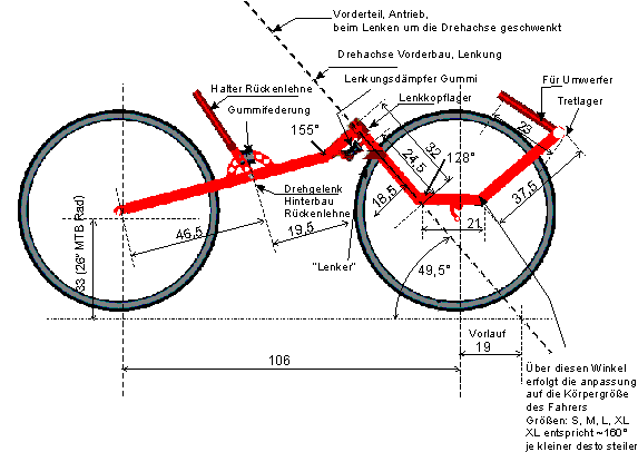

Il y a une conception très ancienne de TD… je me demande la stabilité de ces vélos… les flevoracer… ça a été très éprouvé non?
Messages : 1863
MessageSujet: Re: Et si on parlait de traction directe?   Lun 04 Mai 2015, 15:29
Ces td Flévobike étaient munis d'un " diabolo " entre les 2 cadres sinon intenable a basse vitesse ou... tres tres fatiguant , mais certainement pas mal dans les descentes surtout avec le poids  Shocked avec nos td rescents et leur nouveaux angles , plus besoin de cet artifice , mais on descent moins vite avec nos 8 a 9 kgs Laughing

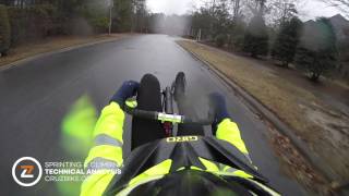

MessageSujet: Le mémoire de l'airbike   Mer 06 Mai 2015, 09:57
Cliquer sur l'image pour la vidéo Wink
Présentation d’une analyse technique d'escalade et de sprint sur un Cruzbike
