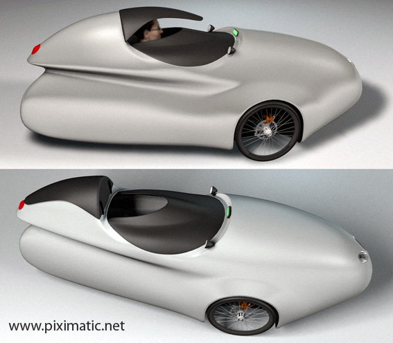

MessageSujet: Re: Toit de VM   Sam 13 Oct 2012, 21:44
Un toit s'il est transportable, pas trop grand pour qu'il protège plus qu'une casquette sans faire parachute.

MessageSujet: Re: Toit de VM   Ven 19 Oct 2012, 17:51
C'est une belle mécanique, qui semble bien pensée;
