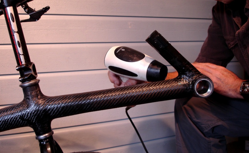

on travail meme couché ...
cette fois j'ai mélanger copeaux de carbon et résine pour combler l'assemblage
ma femme est pas la ...je lui pique sont séchoir
et tissus final qu'il va falloir ébarber avec une lime douce .

Apres les multiples renforts et surcouches aux assemblages propices a des tortions , j'ai chaper le cadre de 4 couches de tissus carbon en commençant par... 1ere couche dessous .. 2eme dessus .. 3eme dessous , et 4eme dessus pour que le joint se retrouve en dessous , ainsi on ne le voit pas ( j'avais pas de chaussette )...

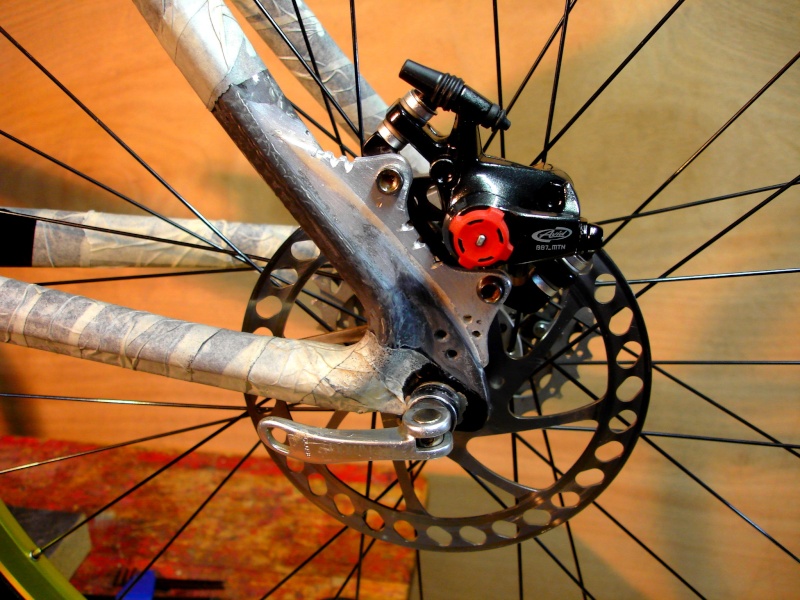

Je vais attaquer la platine pour la mise en place du frein disc BB7 sur la base arriere course carbon ... scratch Idea

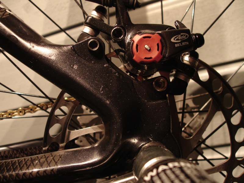

J'ai donc mis en place cette platine alu de 5mm d'épais , la surface d'appuie sur la base était complexe a faire , et ligaturée par du fil carbon d'ou les entailles dans la platine , et ensuite enrobée de mat et peint , car le fini carbon n'était pas présentable
ça marche .

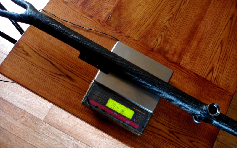

Pesée du cadre = bon allez ! Rolling Eyes 2 kgs sans les 2 douilles de JDD !

Très chouette. 2kg pour un cadre, c'est à peu près 500g de moins que ce que c'est pour un cadre de VC normal nan ?
Donc finalement pour passer des 12kg habituel à ~8 tu vas surtout gratter sur les équipements (roues, pneux...)

C'est plutôt 2kg de moins que sur un cadre habituel.

Merci L'Etrange pour ce sujet, ça me donne réellement de bonnes bases de travail pour ma suite à moi.
Juste quelques questions:
- Pourquoi ne pas avoir assemblé alu et carbone pour le fourreau de direction ? (pas fiable à ce niveau )
-Si j'ai bien compris, tu as collé la patte de support étrier de frein arrière avec de la résine ? et enrobée de fibre carbone ?

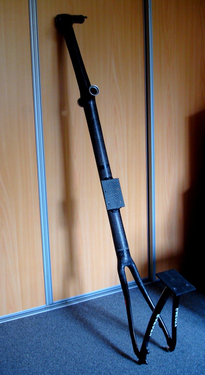

-J'aurai bien aimé voir un peu de détails et avoir des explications au sujet des supports de sièges. Est-ce des platines alu noyées avec de la fibre de carbone?
-Quel grain as-tu utilisé pour ta fibre de carbone ? (200, 300, 400, combien de couches ?)
Merci

Ah ben archaleon , je veut bien voir les cadre alu et acier a 2 kgs , si tu peut nous énumerer cela ?
l'assemblage alu/carbon est a éviter dans la mesure du possible ,super conducteur électrique , d'apres certains pro du carbon .
Justement le foureau de pivot était fesable en carbon , j'avais le tube épais adéquat , donc bien préférable a l'alu plus lourd .
Par contre pour cette platine support des étriers de BB7, j'ai opter pour l'alu vu le serrage assez fort des étriers et je l'avoue par facilité de fabrication .
Pour les 2 platines support de siége , non non ! toujours pas d'alu ! c'est 2 feuilles de carbon sur ame en nid d'abeille , épaisseur = 6mm
Pour le tissus carbon , c'est du 160 gr qui se drape tres bien , une merveille , aux endroits des assemblages il peut y avoir 6 couches , sinon c'est 4 couches , pour cette façon avec des tubes carbon , a l'avenir ( TD 2013 ) je ferai un cadre monocoque a l'époxy, plus leger .

et juste pour info , tu le trouve ou ton NIDA ? c'est de l'aramide ? merci d'avance Very Happy
