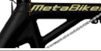

Messages : 5192
MessageSujet: Re: Met-Bach   Lun 19 Nov 2012, 19:45
Oui, il y a à cet endroit une grosse concentration de contraintes, dues au moment de flexion dû au poids du bonhomme, et à celui de l'effort de pédalage (et qui est loin d'être continu).
Ne serait-ce que pour le premier, les cadreurs de VTT, par exemple, mettent des renforts entre le tube de fourche et le tube diagonal
Concernant la partie en question, voilà la réponse constructive de Métabike (et dont l'esthétique est discutable...):
Maintenant je n'y connais rien en carbone, et je suis parfois surpris des dimensions des pièces que je vois (et qui fonctionnent à merveille)
Messages : 1794
MessageSujet: Met-Bach   Lun 19 Nov 2012, 21:52
Ce sont des points sur lesquels j'ai passé qq journées a y réléchir , effectivement tous ces efforts non constants sont un sacré pieds de biche sur tous les assemblages , en fait j'ai largement autant de matiere en renfort que sur les exemples que tu site en images ,bien sur pas aux meme endroits , il en résulte justement le surpoid de mon cadre , mais je prefere ce surpoid qui me rassure .
Je me rappel tres bien du va et vient de la bome de mon Baron , qui devait bien aproché des 2 cms d'amplitude droite /gauche , ainsi que mon Performer HR ,tout deux alu , il n'en est rien de tout ça avec la bome carbon tres rigide de ce Met-Bach , ou visuellement indécelable , je pourai d'ailleur mesuré cela avec un palmer .
Pour l'instant j'essaie de repérer s'il y a un leger vrillage de la partie arriere , en passant sur des routes rafistollées .
@ Leloublan ...un tube de carbon de 80 mm pour ce Bach Giro , ce sera super pour l'oeil et rigide a souhait , j'aurai aimer etre dans ces diametres de tubes ,ce serat pour l'avenir car il m'est tres facile a présent de faire du tube carbon avec un tour .
