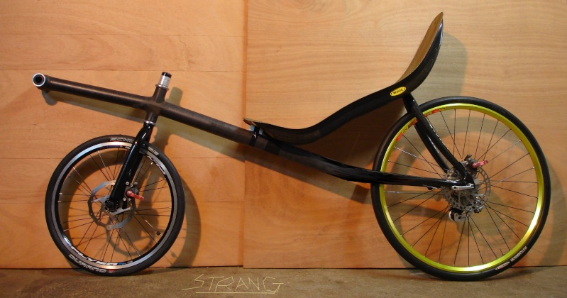

Bonjour a tous
"Met" pour Métabike que je trouve pas mal sur beaucoup de points.
Et "Bach" pour Bacchetta , bien aussi , enfin ils ont des similitudes que j'aime bien , la ligne de chaine , pédalier pas trop haut, assise envers le pédalier abordable ,position relaxe et esthétique du au U-Bar Bach . euh ! ce n'est que mon avis !!
je vais donc me le faire ce Met-Bach puisqu'il n'existe pas dans le commerce (encore que chez "Carbobent")
Donc je commence comme ça ...
pour m'imaginé quel serat la meilleur façon de disposé tous les ingrédients aux bons endroits .
Je vois donc que le pédalier serat bien trop haut avec ces 2 roues de 26"
je dispose une fourche et une roue de 406
(tres gracieusement donnée par un couple d'amis dans mon quartier Wink )le pédalier serat a une hauteur plus abordable
j'ai récupérer un triangle arriere sur un cadre route carbone Merckx est fait un collage partiel pour voir si la chaine ne va pas frottée sans arret sur les bases arrieres, je doit ne pas me tromper sur le bon emplacement de la roulette en millieu de cadre , pas facile ce chemin de chaine !!
Je travail donc de la sorte pour ce qui est du marbre (archaique) comme vous voyez Smile mais je soigne l'allignement des roues et travail au niveau a bulle et fil a plomb , le plus précis possible en fonction de mon matos .
J'ai dégonfler les pneus afin que le serrage se fasse sur les jantes , si le chantier est stable ... on continue ...

Pour sûr, voilà bien un sujet qui m'interesse. Merci de nous donner un max de détails. Atteindras tu ton objectif poids?

MessageSujet: Re: Met-Bach   Dim 07 Oct 2012, 22:11
on dirait presque mon T Bone

MessageSujet: Met-Bach   Mar 09 Oct 2012, 20:54
A présent que vous connaissez une partie de mon CV , c'est pas la peine de me trouvé du boulot...
Passons aux choses sérieuses ! je dispose de 2 beaux mat carbone de planche a voile 100% carbone pour mes chars a voiles,je pense que ça va tres bien faire l'affaire pour ce cadre typé Bachetta ,le petit inconvénient est que le diametre n'est pas constant d'un bout a l'autre , en fait cela m'arrange pour me permettre de faire un enmanchage facile pour assemblé 2 partie de cadre , une partie arriere dans le tube principal , cet assemblage se situe devant la roue arriere ... on vois le bout de tube de 15 cm de long assemblé aux bases arrieres avec de la "choucroute polyester "
Oui ! encore du polyester !! je vais etre critiqué pour ce choix ( a quel titre prouvé ???? ) enfin ! promis en 2013 je n'utilise que de l'époxy pour mon ... ???
donc ce cadre est assemblé avec le moins de choucroute possible , car ça fait tout de suite du poids en épaisseur ... mais c'est tellement pratique et rapide a sécher, il y a un durcisseur a dosé .
je taille donc tous les 3 bouts de tube qui constitue le cadre , pourquoi 3 ? pour avoir un siége qqcm plus bas et aussi un pédalier legerement plus bas qu'un Bach. (en faisant attention que le brin retour de chaine ne vienne pas touché l'épaule droite de fourche )
Je précise qq dimensions :
26x20
empattement = 116 cms
hauteur d'assise = 48 cms
hauteur pédalier = 63 cms
Dans ce tube de 4,90m il ya pour faire , le cadre mais aussi le pivot de fourche , (car je n'ai pas trop envie d'installé ce pivot de fourche en alu) ... je m'apperçois que les diametres intérieurs vont bien apres qq usinages pour inserer les douille de JDD en " 1/8 ... super !...
Me plait bien de la sorte ce pivot maison je changerai ultérieurement les douilles de JDD par du neuf en jaune anodisé , ok ça fait un peut "touche Jacki" Neutral tant pis ! j'veut pas etre triste

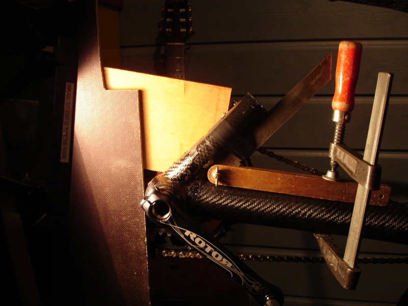

La faute est la Sad ... ce petit tube ...
Comme vous le voyez l, la flute qui tient ce tube n'était pas adéquat , je vais trouver un pipeau plus grand pour ouvrir l'angle ,
en frequence rapide de pédalage ça arrive a frotter ...
je refait ça demain ...apres la messe
Messages : 1845
MessageSujet: Met-Bach   Dim 14 Oct 2012, 19:07
Avec une fausse equerre , ça tient , et au bon angle ...
un bon espace cette fois ! je vais démonter le pédalier afin d'enrober de carbon cet assemblage , ainsi que tout le reste du cadre ,au préalable je pense disposer qq bandes de 40cms de UD de chaques cotés des assemblages pour rigidifier en latéral, et ensuite , 4 couches de mat de finition
Ensuite je vais faire tourner une poulie double en plastique graphité chez le tourneur du quartier , pas de roue dentée =trop de bruits , les fonds de gorges sont plats dans lesquels j'inserre un bout de chambre a air ...et sur 2 roulements Abec 7
