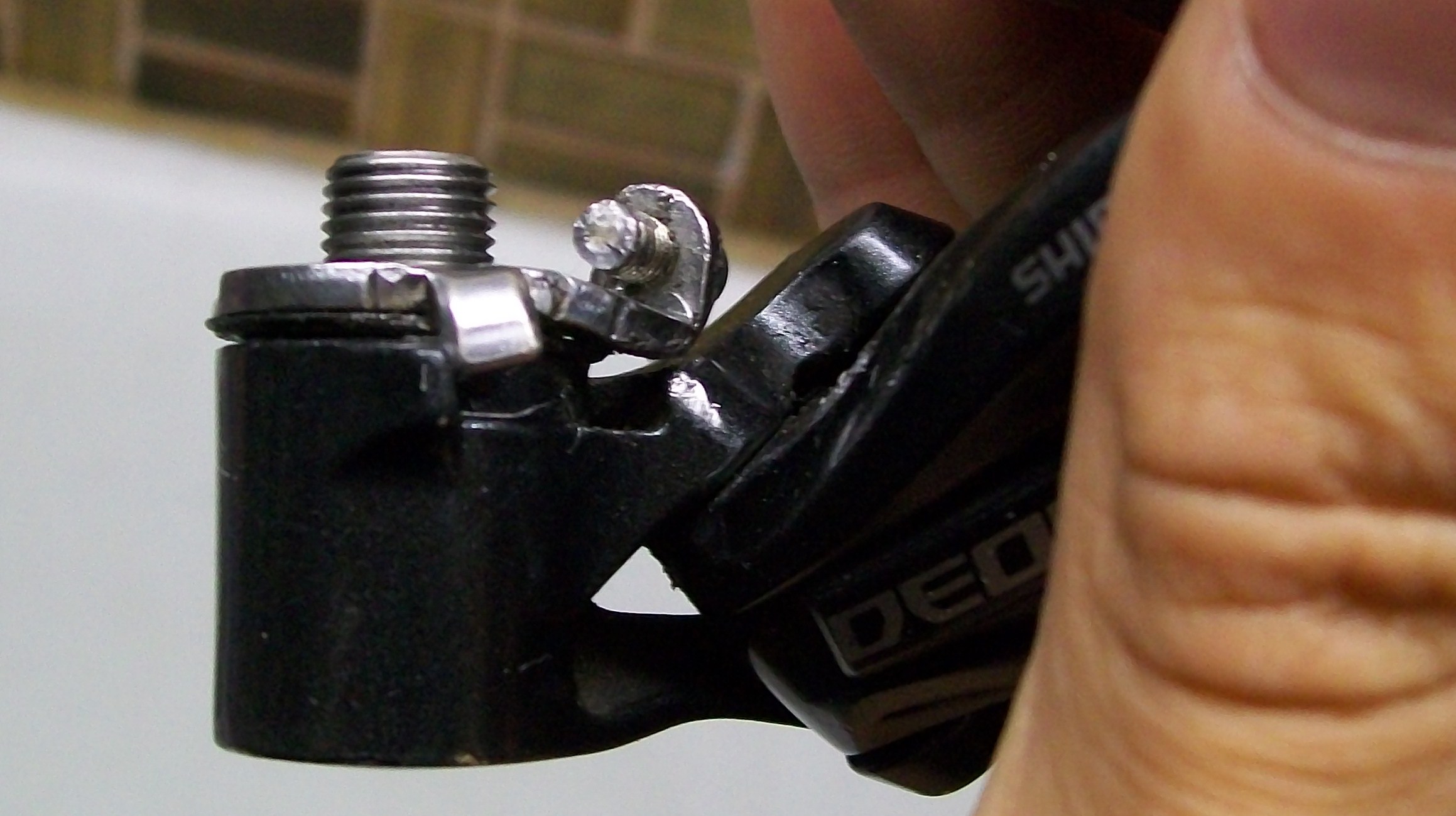

Chers cyclistes couches,
Un petit problème est apparu sur mon dérailleur arrière Shimano Deore 9v tout récemment, après il faut le dire un voyage de 16 000km. Jusqu'à là je n'avais pas eu de problème de ce genre.
C'est un peu compliqué à expliquer.
La "particule métallique" dans lequel passe la vis d'inclinaison de la chape du dérailleur frotte contre celui-ci (rond rouge sur la première photo), ce qui l’empêche de tourner fluidement. Parfois il reste coincé avec la patte vers le haut, bloque le passage des vitesses et je dois m'arrêter pour le rabaisser à sa position normale.
Une rayure que j'ai surligné en rouge montre bien ce frottement (tracé rouge sur la 2e photo).
Peut-être faut-il que j'augmente l'espace entre les deux, en y insérant une rondelle en plastique ? Il n'y en a actuellement qu'une seule très fine.
Mais je ne peux (ou ne sais pas) sortir l'anneau de la particule métallique joint au dérailleur autour de la visse de fixation du tout.
Merci d'avance

Ce n'est pas la visse qui frotte mais bien le petit bout métallique accroché à l'anneau dans lequel elle passe

MessageSujet: Re: Frottement entre le dérailleur arrière et l'anneau de la vis de la chape   Dim 30 Sep 2012, 18:32
Le support sur lequel cette vis se fixe n'est-il pas tordu (vers l'exterieur en l'occurence)?
Vu d'ici on dirait d'ailleurs que ca appuie a moitie "dans le vide" plutot que sur l'extremite de la patte de derailleur.

MessageSujet: Re: Frottement entre le dérailleur arrière et l'anneau de la vis de la chape   Lun 01 Oct 2012, 16:48
bonsoir , je rejoins Sleibt dans son analyse du pb .
il semble que le derailleur est venu en butée d'ou la peinture abimée a la fleche jaune .
il faudrait redresser la patte dan le sens de la fleche verte pour que le vis se retrouve au milieu de la patte a la fleche bleue et cela ne devait plus toucher (et roule petit bolide)

MessageSujet: Re: Frottement entre le dérailleur arrière et l'anneau de la vis de la chape   Mar 02 Oct 2012, 12:25
Comme vous le faites remarquer Sleibt et Bonboule, l'anneau dans lequel passe la visse (que vous appeler patte exact ?) a l'air tordue, bien que je ne me rappelle plus dans quel état était mon dérailleur tout neuf.
J'ai essayé de la redresser avec une pince dans le sens de la flèche verte, en vain.

MessageSujet: Re: Frottement entre le dérailleur arrière et l'anneau de la vis de la chape   Mer 03 Oct 2012, 15:20
houps , je crois que tu a fais pire que mieux ,il fallait faire en sorte que la patte ne touche plus au corp du derailleur à l,endroit du petit rond rouge . Je pense que maintenant la patte de fixation à fait un tour et le ressort s est détendu
Va voir dans une boutique et regarde comment c est fait
Demain en rentrant je vais essayé de penser à faire une photo du mien qui est le même
MessageSujet: Re: Frottement entre le dérailleur arrière et l'anneau de la vis de la chape   Mer 03 Oct 2012, 17:14
"J'ai essayé de la redresser avec une pince..."
Il faut tout remettre d’équerre avec deux clefs à molette, car elles s'adaptent aux épaisseurs,
et permettent de les pincer avec une bonne prise. Evitez les pinces multiprises, ou les pinces universelles.
Placer les 2 clefs à molette, l'une sur la partie à détordre, l'autre sur les parties permettant de maintenir le dérailleur,
au plus près de la première. L'utilité de cette seconde clef est de contrôler le travail de la première.
Prendre une clef à molette dans chaque main et redresser la partie concernée.
L'action devra être progressive, avec contrôle visuel intermédiaire jusqu'à obtenir un résultat satisfaisant.

MessageSujet: Re: Frottement entre le dérailleur arrière et l'anneau de la vis de la chape   Sam 06 Oct 2012, 16:51
Ca m'a bien servi cette astuce de clé à molette.
Le ressort est sous tension mais ne saute pas à la figure du mécano.
J'ai pu nettoyé toute la crasse autour et remettre de la graisse.
Photo de l'opération :
Par contre je n'arrive pas à resserrer bien comme c'était l'anneau.
- Il y a un jour entre le joint de plomberie (en remplacement de celui en plastique usé) et le dérailleur.
- Et le cran qui vient contre la buttée est difficile à redresser.
MessageSujet: Re: Frottement entre le dérailleur arrière et l'anneau de la vis de la chape   Sam 06 Oct 2012, 19:47
En tout cas ca semble quand meme nettement mieux qu'avant. Quand on redresse des pieces, par la force des choses on n'arrive jamais a ce que ca soit parfait, mais souvent on peut obtenir un fonctionnement satisfaisant quand meme. J'ai du mal a imaginer si ce qu'il reste de torsion de la buttee pourra etre compense lors du reglage de la vis "b" a l'autre bout de la piece, mais ca me semble jouable.
Bref, je serais tente par un petit essai, avec un peu de chance c'est bon et roulez jeunesse!
Edit: au fait, ca serait bien aussi de comprendre pourquoi ca s'etait tordu en premier lieu, car une certitude la piece redressee est plus fragile qu'a l'etat neuf, donc si le probleme se reproduit a l'identique ca se tordra aussi, et ainsi de suite (ca fini en rupture, si on est patient). Pour emmener le derailleur vers l'arriere comme ca, je peux imaginer le contact de la chape avec les rayons (ou un objet passant dans les rayons, selon la taille une branche pourrait convenir), peut-etre que le corps de derailleur ait touche un rebord en roulant, il y a des chances que le cycliste ait senti la chose, ou sinon peut-etre plus plausible, un choc alors que la roue arriere etait demontee, style transport en housse.
