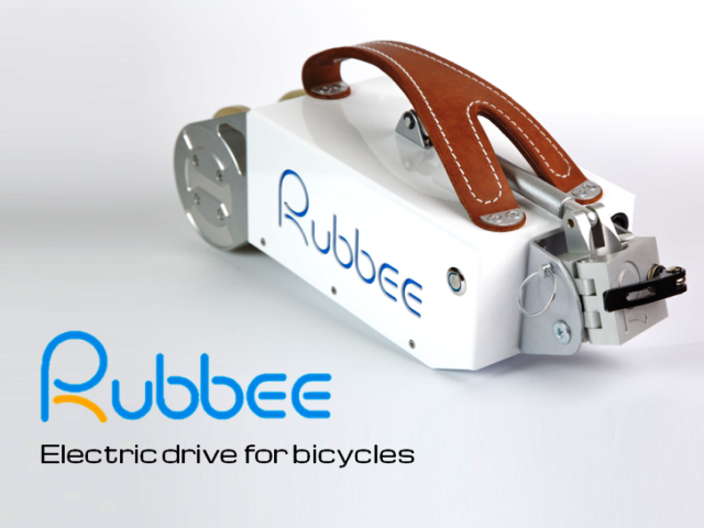

MessageSujet: Rubbee   Sam 04 Jan 2014, 15:31
Cliquer sur l'image pour   la vidéo Smile
Cliquer sur l'image pour study leur site web

MessageSujet: Re: cherche assistance electrique sur jante   Sam 04 Jan 2014, 18:24
Wouais ,possible que ça aide ,Mais perso ,J'ai bien peur que cela soit un peu juste .

MessageSujet: Re: cherche assistance electrique sur jante   Sam 04 Jan 2014, 22:12
Ben ça devrait marcher aussi bien que les solex, même mieux avec les progrès des pneus, des galets, ...
Messages : 4211
MessageSujet: Re: cherche assistance electrique sur jante   Sam 04 Jan 2014, 22:20
zut, j'ai un garde boue, un porte bagage, un siège enfant...  Very Happy

MessageSujet: Re: cherche assistance electrique sur jante   Dim 05 Jan 2014, 06:21
Très astucieux, mais l'autonomie doit être très faible, en plus les démonstrations sont faite sur routes plates, et vu l'âge des démonstrateurs, si ils ont déjà besoin d'assistance; ils vont vieillir très vite.
Bon! là, je pinaille.
