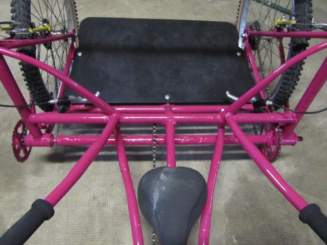

A2piR
Messages : 1744
MessageSujet: Re: Trike delta - Systeme d'entrainement d'une des 2 roues arrières    Mer 31 Oct 2012, 19:31
voir cette construction
http://velorizontal.bbfr.net/t7684-trike-asrael-enfant?highlight=trike+enfant
cela marche mais j'avais utiliser une tige fileté pour la liaison dans le système centrale et elle n'a pas tenu dans le temps
hemirat
Messages : 5
Date d'inscription : 30/10/2012
MessageSujet: Re: Trike delta - Systeme d'entrainement d'une des 2 roues arrières    Ven 09 Nov 2012, 20:15
hemirat
Messages : 5
MessageSujet: Re: Trike delta - Systeme d'entrainement d'une des 2 roues arrières    Ven 09 Nov 2012, 20:22
voila c'est un velo pour enfant , le velo cheval
un enfant pedale , un autre est debout sur la planche arriere noir , il dirige avec la corde
les deux enfant ont des frein a pied
