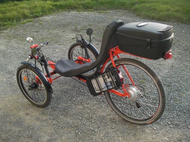

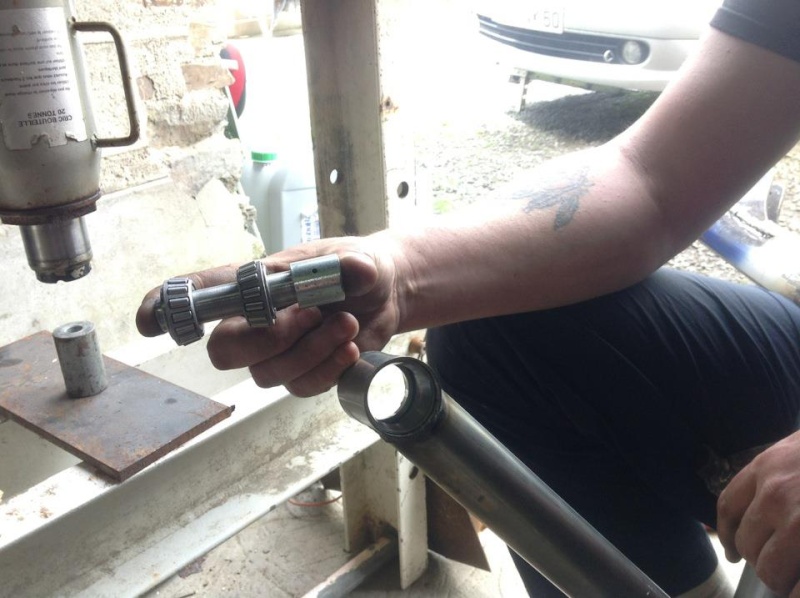

Maintenant voici quelques photos de la construction du second trike qui est pour le moment en standby car je suis parti loin, très loin
de l'atelier et mon père etait motivé à travailler qu'avec son fils donc pour le moment ca ne bouge pas trop. Hate de reprendre cette construction
avec lui.
Voila, j'ai eu l'occasion de rouler un peu avec et il y avait une différence certaine par rapport au premier que nous avions construit.
L'amortisseur est agréable et le fait de pouvoir regler le pedalier, enlever le siège ou regler son inclinaison sont des atouts non negligeable.
Les freins sont à tambour et les roues sont munies d'axes à démontage rapides recupérés sur les roues de fauteuil roulant utilisées pour la toute première version du premier trike.

Beau boulot .
Une chose me chagrine :la position de l'amortisseur . Y a t'il assez de course à la roue ? N'est il pas trop souple ?
Steavus
Messages : 171
Âge : 28
Localisation : Saint-lô / basse normandie
Date d'inscription : 16/06/2011
MessageSujet: Re: Je vous présente enfin mon second trike !   Sam 22 Sep 2012, 19:19
jackrider 26 a écrit:
Beau boulot .
Merci, alors pour l'amortisseur en faite l'image c'était avant modification, je n'ai pas eu l'occasion de faire une photo après modification.
En effet sur l'autre image, le haut venait taper contre la fixation de l'amortisseur, du coup on l'a supprimé comme en rouge sur l'image, pour
donner plus d'espace en jaune sur l'image et maintenant plus de problème. C'est suffisamment souple sans pour autant nous faire rebondir et
il rempli bien sa fonction.

y pèse combien ton nouveau né ?
beau boulot
Merci, il fait 23,5kg donc je dirais en gros 24 voir 24,5Kg si on rajoute deux trois accessoires.
