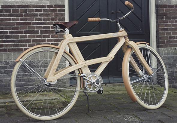

Faut quand même avoir un poste à souder. Ce qui est le principal frein aux constructions amateurs ! (pour moi aussi c'est pour ca que j'étudie le cadre bois en ce moment Wink )
Messages : 1837
MessageSujet: Le Td à 10 euros !   Ven 12 Oct 2012, 21:35
Ah oui le bois , c'est bien plus beau ...
Si tu opte pour du frene , comme ces cadres ici , ça resiste tres bien a la pluie , quand aux garde-boue en Hétre y vont pas faire long feu .

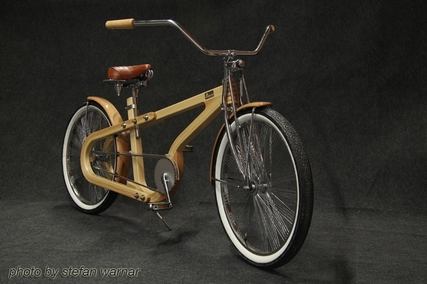

Archaleon
Messages : 542
MessageSujet: Re: Le Td à 10 euros !   Ven 12 Oct 2012, 21:47
Si on veut avoir des poids correct il faut faire ca en CTP aviation ou marin. Avec un bon vernis y'a pas de raison que ca tienne pas.
Bha j'ai posté là dessus un peu plus bas dans construction amateurs.
Y'a aussi le gros bambou
