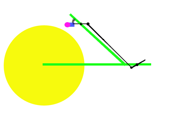

Sur un forum anglais, quelqu'un avait proposé d'ajouter une petite roue qui viendrait en contact avec la roue arrière et la lèverait.
