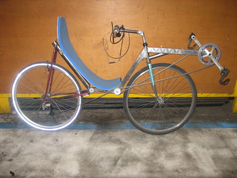

Ne trouvant pas mon bonheur sur le net, j'ai pris la fourche par les cornes...afin de transformer cette fourche au fourreau trop court de 7 m/m.
Un manchon juste pour juste , avec le jeu minimum qu'un ami tourneur m'a fabriqué....
Et c'est reparti !
Lolorizon
Messages : 860
VPH : Performer Titane
MessageSujet: Re: Demain j'attaque la construction de mon vélo couché !   Mar 05 Fév 2013, 20:30
Une petite soudure au TIG et me voilà une fourche comme je la souhaitais !
Je vais y arriver, je vais y arriver, ......
Lolorizon
Messages : 860
MessageSujet: Re: Demain j'attaque la construction de mon vélo couché !   Mar 05 Fév 2013, 20:33
La rectitude est respecté. Le manchon alourdit , c'est sûr, mais ce n'est pas grave. Pour une pièce comme celle-ci, il n'y a pas à lésiner !
J'ai préparé les poulies, je pense que j'y verrai plus clair ce WD...
Lolorizon
Messages : 860
MessageSujet: Re: Demain j'attaque la construction de mon vélo couché !   Jeu 07 Fév 2013, 18:11
Attention, attention ! Plus que quelques heures et je pourrai enfin tester sur une vraie sortie mon vélo couché.
Photo demain.
Ce week-end, je monte le freinage et le passage des vitesses arrières. Oui, pour le moment, je n'ai pas monté le tube de dérailleur avant étant donné que ce vélo ne sera utilisé pour le moment que sur des routes assez plates.
J'ai quand même testé le pédalage sur quelques dizaines de mètres, pas facile au début (petit clin d'oeil à O'Leave), surtout avec un Tiller (c'est comme ça que ça s'appelle ?), mais j'y suis arrivé, nouvelle sensation assez étrange mais agréable.
J'ai dû raccourcir le Tiller car il me venait contre la poitrine. Le positionnement des poulies est un peu tiré par les cheveux (je n'ai pas eu une grosse marge de manoeuvre), ça fait un peu de bruit mais bon, ce vélo est mon premier autoconstruit.
Il ne me restera plus qu'à mettre des garde-boues et des sacoches et à moi le vélo taf et la prise en main avant le passage à un engin plus léger, plus rapide, plus maniable !
Je me projète sur une nouvelle auto construction avant de faire acquisition: pourquoi pas un vélo couché à transmission directe ? L'étrange m'a copieusement donné envie !
Il est évident que pour le moment, je ne vais pas aller faire le mariole au milieu d'un trafic de voitures ...

Lolorizon a écrit:
Fourreau longueur minimum 175 avec le filetage. En 1 pouce pour de la potence de 22.
Moi (mais ce n'est que mon avis), je ne roulerais pas avec un tube de direction ressoudé.
Pour moi le fourreau c'est le bras qui va au moyeux, donc deux fourreaux.
Où as tu pris ta mesure du bas ? au niveau de la cuvette du roulement ou plus bas ?
De là... à de là ! (flèches) je suis à 165 mm
Lolorizon
Messages : 860
MessageSujet: Re: Demain j'attaque la construction de mon vélo couché !   Jeu 07 Fév 2013, 20:50
O'Leave a écrit:
Bravo, voilà d'excellentes nouvelles ! vivement les photos. Si tu as besoin d'un ouvreur de route, n'hésite pas à te diriger vers le sud ;-). A l'occasion, on pourra discuter TD, j'ai quelques plans qui, même s'ils ne sont jamais sortis de l'ordinateur, peuvent servir de support à bavardages et qui sait ...
Merci O'Leave, oui bien sûr , je suis preneur pour tes calculs TD, c'est même indispensable pour moi, j'ai déjà quelques idées de réalisation et un donneur d'organes bientôt disponible ...(hihihih)
Mon souci dans ce genre de construction, c'est la grande qualité et robustesse de la colonne de direction ...
Ll
Lolorizon
Messages : 860
MessageSujet: Re: Demain j'attaque la construction de mon vélo couché !   Jeu 07 Fév 2013, 21:00
Dolmen a écrit:
Merci Dolmen mais c'est trop court. (c'est ça exactement pour ton fléchage)
T'inquiète, moi aussi je suis assez rétissant à trafiquer cet organe mais en l'occurrence, je n'ai aucune peur pour ce qui est de la modif réalisée.
Mon ami tourneur m'a fabriqué un manchon sur-dimensionné et il descend jusqu'en bas du pivot, c'est à cet endroit de la fourche que le phénomène de levier est le plus important et non au niveau de mes soudures.
Les anciens coureurs cyclistes que j'ai côtoyés tout au long de mon expérience cycliste me disait qu'à une époque, la qualité des fourches laissaient à désirer et qu'ils inséraient en partie basse du tube pivot de fourche, un morceau de Buis afin de ne pas risquer de mordre le béton lors d'un éventuel bris de fourche.
LL

Roulement de tambour ..............afin , y pas de quoi s'exciter, voici mon vélo couché presque fini. Je vais monter le câblage ce WD...puis viendra le montage du porte bagages et les garde-boues...mais plus tard...
ce vélo est complètement dépareillé: c'est plus ou moins involontaire...En tout cas, aucune retouche de peinture n'est prévu, juste un petit coup de vernis pour éviter qu'il ne se transforme trop vite en tas de rouille
Lolorizon
Messages : 860
MessageSujet: Re: Demain j'attaque la construction de mon vélo couché !   Ven 08 Fév 2013, 18:31
Un détail en miniature car il parait que je mets des images redondantes et répétées !
Lolorizon
Messages : 860
MessageSujet: Re: Demain j'attaque la construction de mon vélo couché !   Ven 08 Fév 2013, 18:33
À vos questions ! Le système de poulies est tiré par les cheveux et la chaîne n'est pas très loin de la roue. Je vais mettre une roue plus fine mais il n'empêche que ça va lécher un peu à petite vitesse...Nous verrons bien, j'ai beaucoup de portion rectiligne pour mon vélo Taf !
