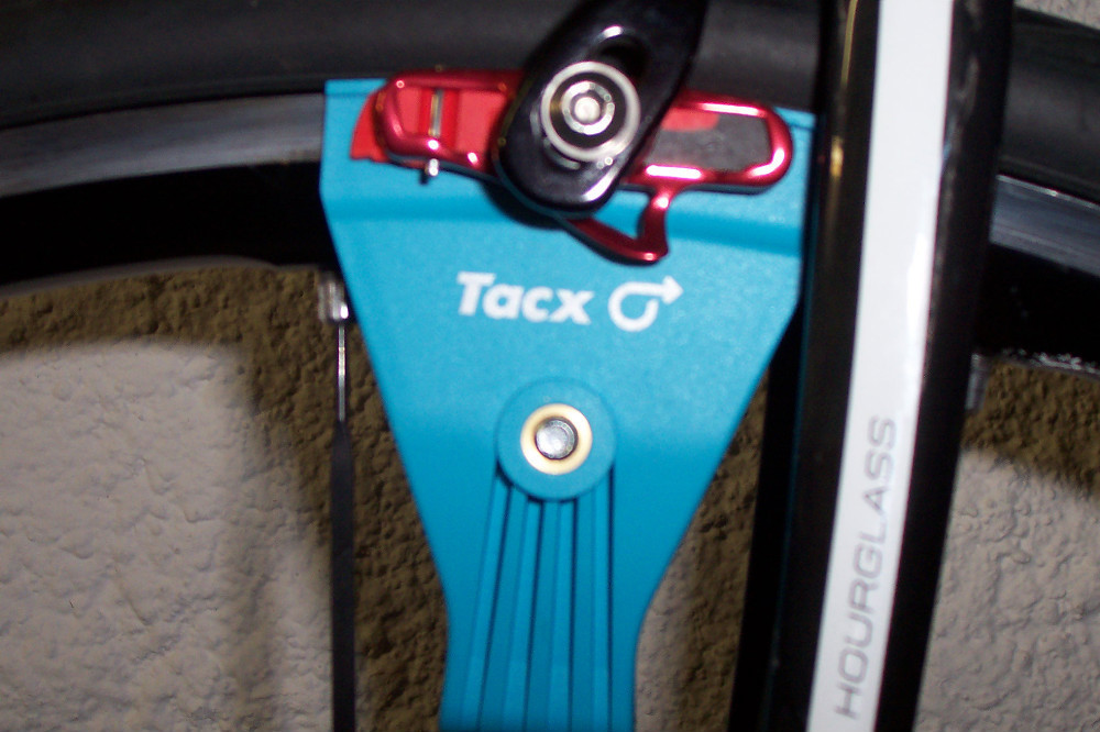

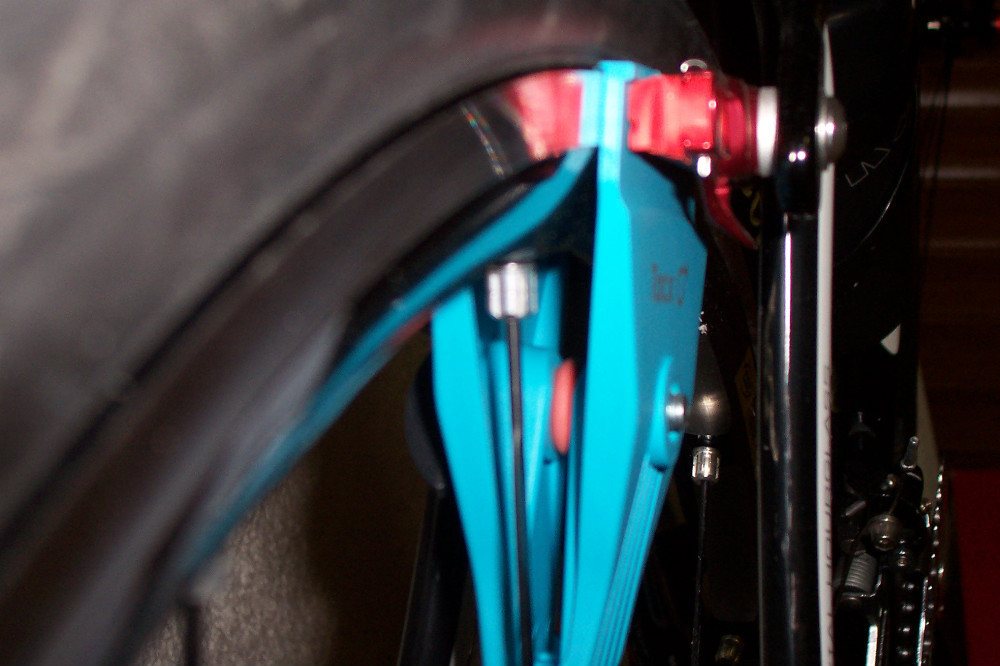

MessageSujet: Re: Bord intérieur coupant de jante M5 451 : ça cisaille mes pneus...   Lun 17 Déc 2012, 10:27
"... Reste le suspense de ces à-coups que j'ai aux freinages. ..."
Symptôme caractéristique d’un frein qui a trop de mordant, et joue avec la souplesse des mâchoires,
il faut ouvrir légèrement l’orientation des patins...
...sur l’avant, pour éviter le broutage.

Berniche a écrit:
Symptôme caractéristique d’un frein qui a trop de mordant, qui joue avec la souplesse des mâchoires
Je ne pense pas: dans ce cas, ça aurait qqechose d'aléatoire. Comme dit 2 pages avant, mes à-coups sont réguliers, je pense 1 par tour de roue.
Qd j'approchais des lacets en forte descente (8%), je freinais de plus en plus fort, et la fréquence des à-coups diminuait au fur et à mesure que je ralentissais pour rentrer dans le virage.
Ces à-coups sont très forts, ça tape vraiment fort dans la direction.
Je trouvais l'explication d'Armandos plutôt bonne: la rectitude de la jante. Et le fait qu'au niveau de la soudure du cerceau il y ait une petite différence de niveau sur la piste de freinage qui fasse que les patins mordent bien plus d'un coup...
Mais je ne sens pas au toucher une telle différence.
Tiens, une idée à laquelle j'ai pas pensé: retourner la jante. Je l'ai toujours remonté dans le même sens à cause de l'aimant du compteur.
Peut-être que si je la remonte dans l'autre sens et que ya vraiment un escalier "montant" sur la piste, alors l'escalier deviendra "descendant" et le pb des freins qui mordent d'un coup devrait disparaître.
je vais tester...
