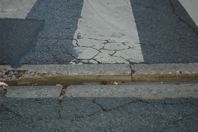

Zwoofff
Messages : 1896
MessageSujet: Re: Voyager en 2 x 20 pouces   Ven 31 Aoû 2012, 12:37
Pas la peine d'aller trop loin pour comprendre.
Voici un exemple très clair.
Une fourche sans amortisseur, comme Seb et sa femme, ne me gène pas pour passer cette bordure comme on peut en trouver un peut partout (en entrant sur un parking, en prenant des pistes cyclables "bien pensées, etc.)
Mais j'en prend plein le dos
Par contre avec amortisseur... tu ne sens même pas la bordure (enfin pratiquement pas. )
