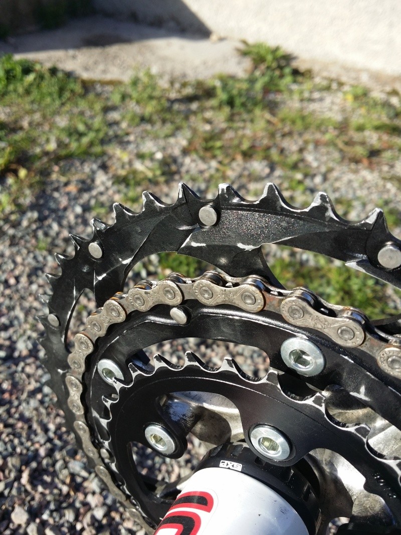

MessageSujet: Re: Graissage de chaîne   Mar 10 Nov 2015, 23:09
Fonceurcouché a écrit:
Z'avez kekchoz à lui reprocher ?? scratch scratch
Hélas, oui, j'ai quelque chose à reprocher à ta chaîne. Enfin non, elle, je ne lui reproche rien, plutôt je la plains, elle manque de soins minimum, puisque la rouille est très nettement visible sur la photo de la chaîne sur le plateau.
Trop d'huile sur une chaîne ça ne va pas, mais trop peu... ça rouille !!!
Chacun connaît le dicton : chaîne qui rouille, ouille ouille ouille.
La bonne méthode c'est celle de viso : lubrifiant en très petite quantité, mais souvent (j'ai des progrès à faire, la mienne de chaîne, reçoit rarement de l'huile, du coup je compense à grandes giclées, ce qui est évidemment une mauvaise idée pour permettre aux poussières de coller joyeusement).
Concernant le WD40 : il y a eu tant de messages enthousiastes qui glorifiaient presque le WD40 comme lubrifiant de chaîne, j'ai beaucoup râlé contre l'utilisation de ce produit, mais maintenant j'ai de l'argument.
Un serrurier et ami m'a confirmé ce matin que le WD40 chasse l'eau et la graisse. C'est parfait pour les serrures sophistiquées (mais continuez à lubrifier à l'huile la serrure du jardin de mémé qui date des années 50), mais sans objet pour les chaînes de vélo, puisque ça repousse la graisse.
