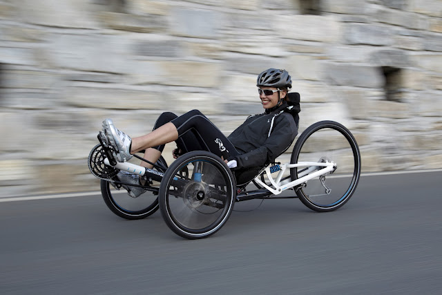

Sur le site HP velotechnik (http://www.hpvelotechnik.com/), il est possible de voir une vidéo avec le nouveau trike Scorpion 26". Il est indiqué que les infos officielles seront dévoilées à la rentrée 2012. Les "pros" et les possesseurs de 26" du forum ont-ils quelques infos (composants, géométrie, etc ..) sur ce nouveau trike à nous faire partager ou un première impression ?

je viens de tester chez Jean Pierre (M5 France) le Scorpion 26' Fx
Au niveau de la silhouette ,rien de bien nouveau le Vortex est nettement plus beau ,le Scorpion classique le surclasse grace a son assise basse mais celui ci est suspendu et pliant
La nouveauté n'est pas que dans la roue de 26 :
celle ci rend au Scorpion le coté dynamique et la vélocité qui manque à la version 20'.
Avec des pneus de 23 ,il n'aura pas a rougir devant mon 700 en termes de performances,une bonne nouvelle.
Mais livré avec les trykkies de Schwalble, on va pas se plaindre!
Confort pullman ,ca change du 700, grâce aux suspensions avant/arrière.
Le siège (qui n'est pas une nouveauté pour moi) est toujours réglable en longueur,en inclinaison et en appui lombaire,que du bon!
Peut être celui ci manquera de maintien latéral en arsouille dans les épingles ,mais pas plus ni moins qu'un Vortex !!!
Nouveau cadre spécifique,finition parfaite à la Hp ,poids très contenu (non vérifié) et surtout une exclusivité dans le monde du trike
une barre de torsion stabilisatrice
efficace celle ci pilote les bras avants ,et filtre tous les interférences de pédalages / freinages/suspensions
Étonnant et efficace!
Amateur de trike ,essayez ce velo rien que pour ce dispositif ,
vous n'avez  jamais approché cette sensation:
une conduite "neutre" ,difficile à décrire qui ne ressemble à aucun trike jusqu'ici..
Venant du 700,j'ai eu l'impression de diriger une  berline allemande!
Malgré sa hauteur d'assise qui ravira les personnes qui ont du mal a se baisser ,il ne lève pas la patte brusquement (comme le Gekko par exemple),est ce du a cette barre?
Vous l'aurez compris,je suis conquis.
Le Scorpion classique a mis la barre haute en terme de confort ,mais là!!!
On a une nouvelle référence pour qui cherche un trike confortable et pouvant rouler a une vitesse honorable ..
Pour l’équipement,c'est le classique Hp et son dualdrive et 8V pour la version de base,BB7,etc
Le porte bagage ,parait.il, ne supporte que des sacoches (pas de plateau) mais comme pour le 700,les charges haut perchés nuisent a la tenue de route
reste le prix ...1200€ de plus qu'un Scorpion classique.
Les amoureux de beaux matos (Pappy volant?) , testez le ,vous aurez du mal a le rendre
le cadre et le cantilever arrière
detail du train avant
la  fameuse barre stabilisatrice en blanc

*sur le Scorpion FS (3x406) il y avait déjà (en 2009) une barre stabilisatrice
-blanche pour conduite soft
-grise pour conduite sport
concernant ce tricycle..question confort c'est le meilleur que j'ai conduit
(avec des Big Apple et siège mesh en plus).
mais je n'ai pas essayé tous les modèles ..
*c'est actuellement l'engin qui est le plus compatible avec mon dos fatigué
-dos d'âne,raccords de bitume,trous,bosses etc je ne sens rien..

J'ai déjà lu des commentaires d'allemands qui racontaient qu'ils avaient enlevé la barre stabilisatrice et durci les suspensions AV ; ils préféraient :
- les roues étaient plus indépendantes
- le trike s'écrasait moins ds les virages
Ceci dit, je vois pas de quoi vous parlez ; ni du scorpion de base, ni du FX comme c'est parfois écrit, mais du FS qui existe depuis des années ?
Les modifications porteraient sur une amélioration de la direction ; je crois qu'il y a encore à faire puisque les bras guident tjrs la partie mobile des fusées (au lieu d'attaquer la partie fixe comme sur les ICE) ...

J'ai testé le SCORPION 26'' le 23 décembre chez CYCLES ZEN 72200 La flèche.
Il était quasi neuf, belle robe blanche, il respire le trike bien construit, il donne envie de rouler.
Les pneus étaient des Marathon classiques 47 mm. Je les ai fait gonfler à 6 bars pour minimiser les pertes de roulement.
J'ai fait le tour du lac près de la zone d'activités, 4 km dont 1/3 de chemin, tout à fait adapté à mon utilisation. Journée venteuse mais pas de pluie.
J'ai été impressionné par l'efficacité de la suspension dans les ornières, recherchées pour l'occasion, à l'arrière en particulier avec l'amortisseur à ressort de base déjà très performant.
Sur mon parcours pourtant plat j'ai été très déçu par le manque de réactivité à mes sollicitations, même vent de dos:
.Je trouve que les suspensions "lissent" trop les sensations, la barre stabilisatrice également mais je n'ai aucune expérience concernant cet équipement
.Les roues et les pneus en particulier "plombent" la vélocité, c'est certain
Très brève prise en main du SPRINT 26'' d'un client de CYCLES ZEN au retour de l'essai sur le parking d'un centre commercial. J'ai été édifié par la réactivité incomparable du SPRINT 26'', dans la lignée du VORTEX.
Ce que je conclu de mon essai du SCORPION 26'' pour mon projet de cols à 12%:
.C'est un très beau trike complètement orienté randonnée
.Il sera nécessaire de l'équiper de roues performantes et de pneus Kojak 35 mm pour avancer
.Les suspensions avant et la barre stabilisatrice apportent du poids supplémentaire de l'ordre de deux kilos pénalisant en montée, sans bénéfice pour moi en descente, ne cherchant pas les sensations de vitesse mais le spectacle de la montagne
