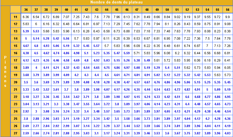

MessageSujet: La traction directe a mal aux côtes   Ven 5 Juin 2015 - 11:47
Plus la surface sera meuble (sable) ou pentue avec perte d’adhérence
plus la vitesse de roulement pour cette surface sera lente Rolling Eyes
Quitte à descendre de vélo pour marcher à côté
autant adopter un braquet qui  surpassera tout au plus l’allure de la marche Laughing

@ Berniche
Ce tableau de développement me semble correspondre à des roues de 26" pour un vélo de route avec des pneus assez gros
Pour le pédalage couché on peut avoir des plateaux jusqu'à un mini de 22 dts et RL jusqu'à 36 dts pour des roues en 20, 26 ou 28 pouces et plusieurs grosseurs de pneus
QUA HORA NON PUTATIS
