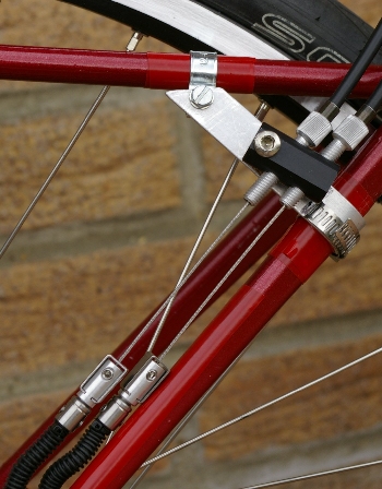

Réussi à (mal) démarrer, à remonter une pente légère sur 400m, .... sauvé par la pluie (vélo neuf !)
La photo du A3 complet (manque le GPS !) : deux roues, un siège, un guidon-barre, 2 freins et un speed-hub
Reste à mettre de l'ordre dans la câblerie
QUA HORA NON PUTATIS

Si j'aurais su ! et çà peut servir aux prochains Sokols rohloffisés:
Pour supporter la câblerie du rohloff, j'ai fixé sur la triangulation avant, une barette qui pourrait être ajoutée d'origine (dois-je commander un autre sokol ! )
idem un doigt rapporté sur la patte gauche éviterait de monter le bras anti couple pas très esthétique
