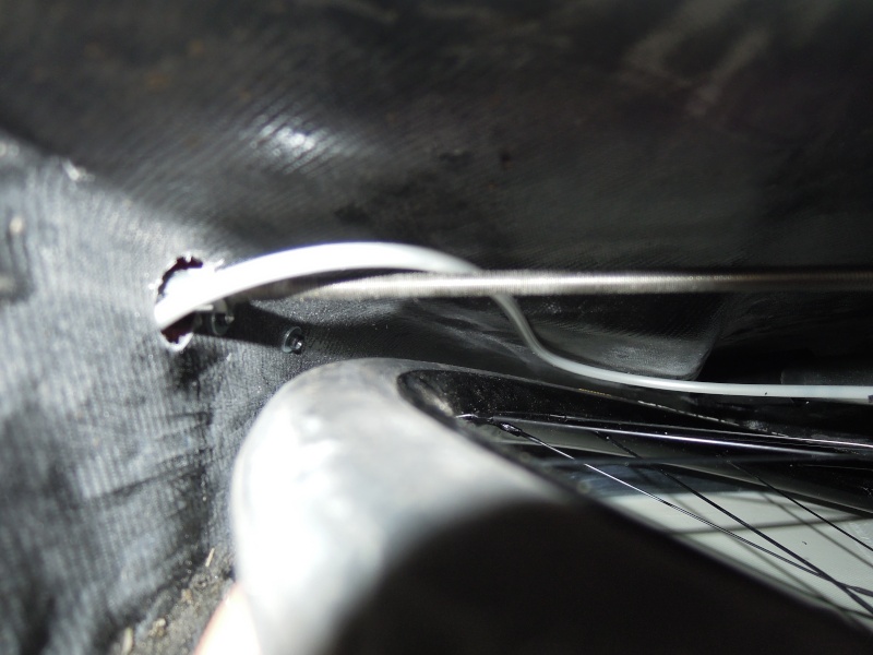

Luc
Messages : 869
MessageSujet: Re: Le Milan GT MK2 053   Mar 11 Sep 2012, 22:07
Déjà @LXW: j'ai vérifié l'emboitement des roues dans les mâchoires des freins: c'est tout bon. Ca vient pas de là, même si ça aura bien pu expliquer que la roue gauche soit plus écartée.
Quelques photos des demi-trains:
1/ Quand je braque à fond à droite
(quand tout va bien quoi):
La roue droite va bien jusqu'à la biellette de direction, et c'est ça qui définit apparemment la limite:
Et plus à l'avant, la roue droite ne touche pas la coque, il reste un bon demi-centimètre, à droite sur cette photo:
1/ Quand je braque à fond à gauche
(quand ça va moins bien):
L'arrière de la roue gauche est encore à plus d'un centimètre de la biellette de direction:
Mais à l'avant, la jante tape à fond le renfoncement de la coque (flèche rouge):
Que faut-il faire ?? confused confused
Faut-il donc raccourcir les 2 biellettes du demi-train gauche, qui partent vers le centre ?
Si oui, de combien chacune ? Elles n'ont pas le même angle.
Là-dessous, une photo de l'accès au pivot de direction:
Quand je mets les roues bien droites (pas comme sur la photo en dessous),
je mesure la distance entre la coque et les rayons extérieurs (flèche rouge)
A droite j'ai 2cm. A gauche, seulement 1cm Neutral
Bizarre, toutes les biellettes ont pourtant la même longueur...
Neutral
Une solution pour braquer mieux serait de découper la coque là où ça touche, mais ça fait pas terrible (et ça se trouve ça suffira pas) et ça résoud pas le fait que le demi train gauche n'est pas centré.

Ci-dessous la photo du demi-train droit:
- La distance rouge: j'ai 34mm à droite, 38mm à gauche
- Et surtout la distance bleue: j'ai 12,5cm à droite (là où ça touche pas) et seulement 11cm à gauche (là où la jante touche).
- Si je reproduis la découpe du train gauche sur la photo du droit, ça donnerait à peu près les pointillés jaunes.
Je vais donc tenter de découper un peu au niveau de la jante côté gauche.
Je dis la moitié de la solution, car côté gauche, ok la jante touche le bas de caisse, mais le pneu, lui, est à 5mm du flanc du vélomobile (à hauteur du moyeu). Donc si je découpe le bas de caisse en bas, ça va libérer 5mm et après c'est le pneu qui touchera plus haut. A droite, le pneu est très loin de toucher le flanc de la coque.
Bon, ça devrait qd même bien améliorer le braquage gauche.

Arf j'allais suggerer de decouper un peu plus juste ou ca touche; on dirait que les cotes ne sont pas hyper precises (d'ailleurs je crois me souvenir que Quest aussi avait un cote favori).

Non, les cotes ne sont pas hyper précises.
En regardant bien de face, en fait c'est flagrant que le passage droit est plus large que le gauche.

Bon après qqes heures de réglages et tests, demain c'est le grand jour: 1er vélotaf (65km) pour le Milan.
- J'ai découpé le bas de caisse des passages de roues: ça a l'air de braquer un peu mieux à gauche, on va voir à termes si ya besoin de faire plus.
- Après avoir avancé le bas du siège, j'ai avancé le haut: le pédalier semble maintenant à la bonne distance (au centimètre près)
- J'ai éliminé le boucan du diable que faisait le garde-boue arrière contre les rayons. Avec 3 colsons: 1 serré fort sur la base arrière pour bien maintenir le système sous la chaîne, 1 qui chope le flasque en carbone (avec une petite rondelle derrière pour pas que le colson finisse par passer au travers à cause du tirage et des vibrations), et un 3e colson qui fait le lien entre les 2 et qui règle la tension d'écartement du flasque: ça touche plus les rayons, et ça ne s'est pas rapproché du grand pignon, c'est pas mal. En roulage, plus aucun bruit. Je ferai une photo.
Je dirais que le seul bruit qui reste, c'est l'arrière du toit qui tape sur le coqueron.
Malgré les patins adhésifs que j'ai mis, sur mauvais bitume, le toit tremble beaucoup et les patins tapent le coqueron qui amplifie le bruit.
Si j'arrive à résoudre ce dernier bruit, ça va commencer à être bien silencieux dedans.
Mais comment virer ce tapage ?
J'me disais carrément une bande de Velcro: ça sera radical, plus de bruit c'est sûr, mais pour sortir et soulever le toit, ça sera moins pratique.

fixer le toit avec un (ou plusieurs) aimant puissant (de disque dur par ex), toujours avec une couche d'adhésif feutré au contact pourrait être suffisant
