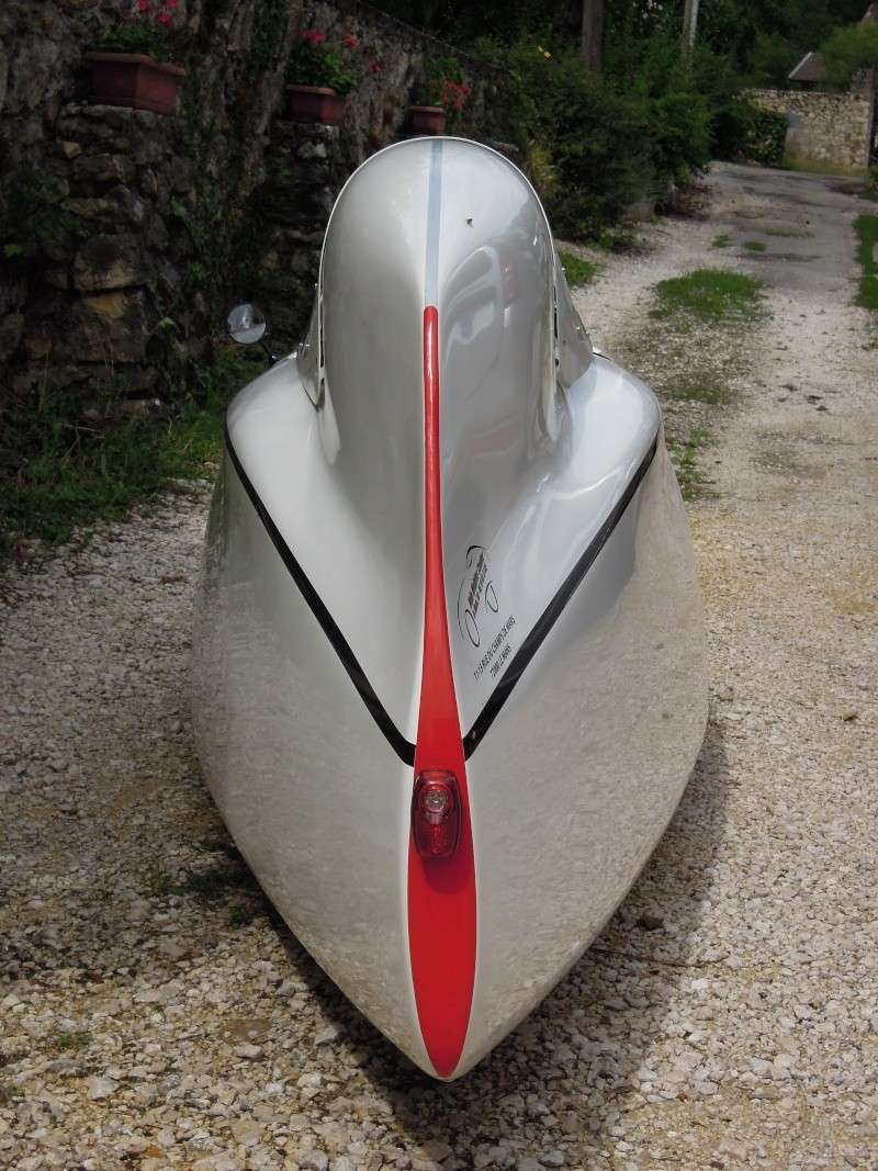

Le bulbe gauche en carbone (rivets plastique + scotch alu rajouté par Joël)

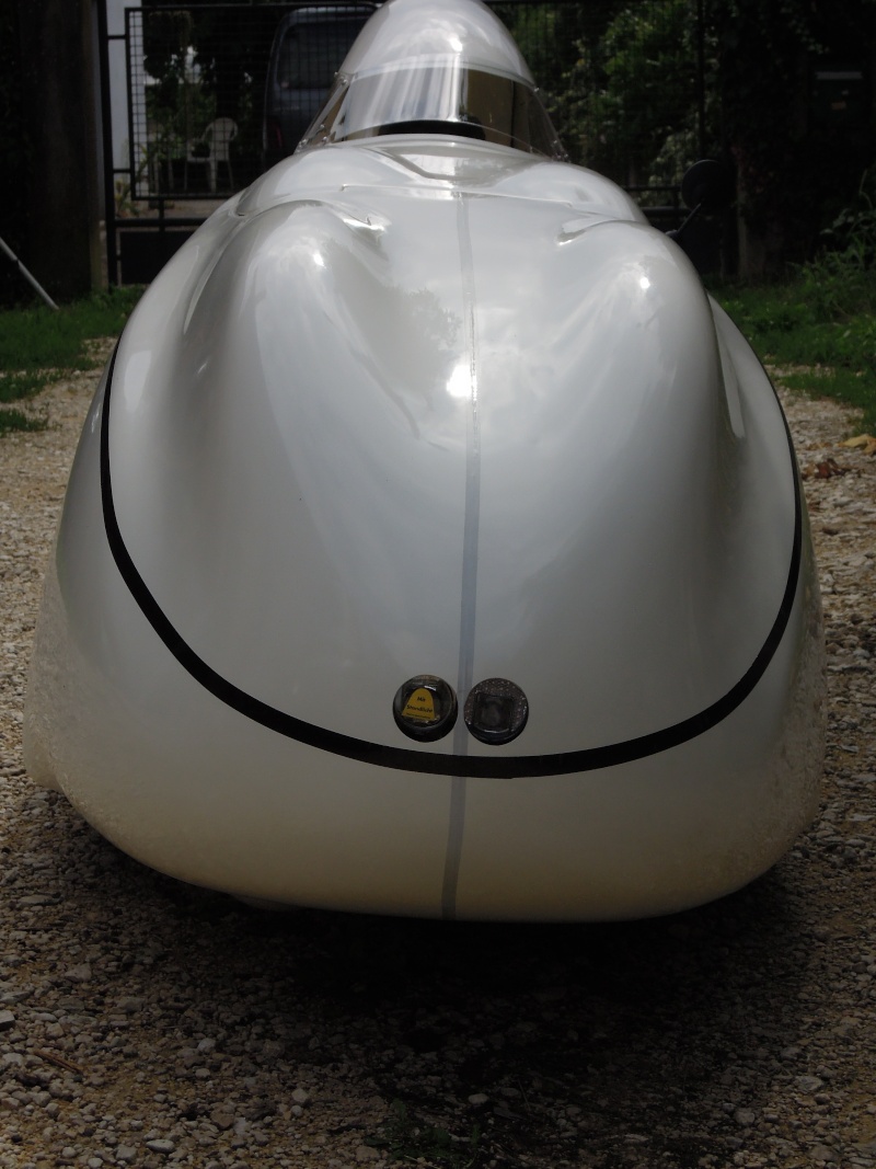

Le flasque arrière droit: c'est plus que chaud pour le grand pignon...

Je ne comprends pas bien la roue AR, c'est une roue pleine?

Ce n'est pas une roue AR pleine. La roue AR est carénée à l'intérieur (tout comme les passages de roues AV). Ce que tu vois sur la dernière photo, c'est le flasque droit du carénage (d'ailleurs, si t'agrandis la photo, tu verras la jante et un rayon par l'ouverture sous la K7)
