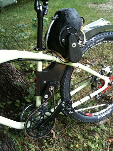

Bonjour, j'ai découvert ce site : http://hectordelta.com/ où il est question d'une assistance thermique au pédalier. 400 km pour 2,5l.
Ça me semble intéressant de partager l'info.
Bonne journée !

MessageSujet: HECTOR DELTA   Sam 09 Nov 2013, 14:09
Cliquer sur l'image pour   la vidéo
Arrow  http://hectordelta.com/
