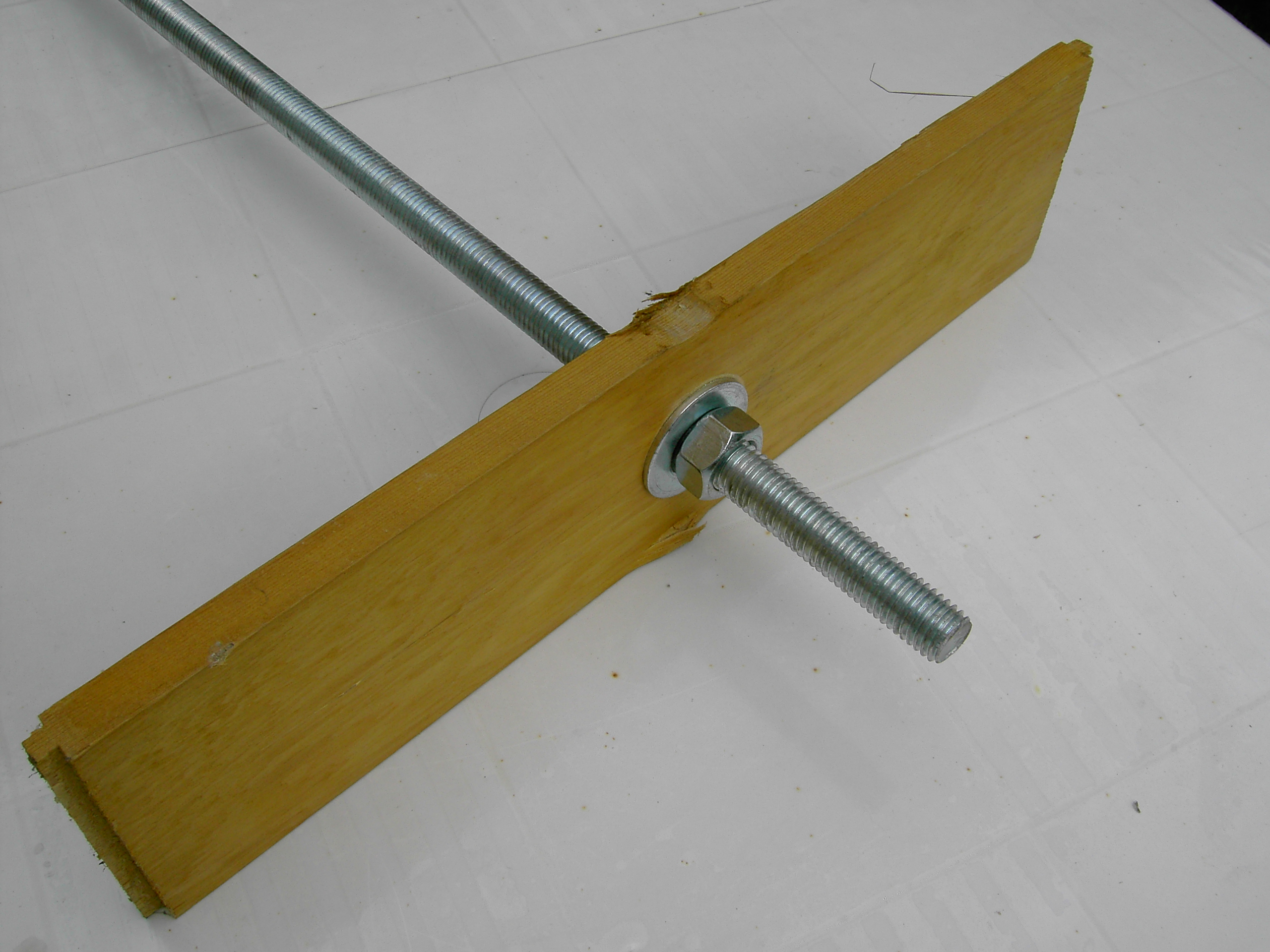

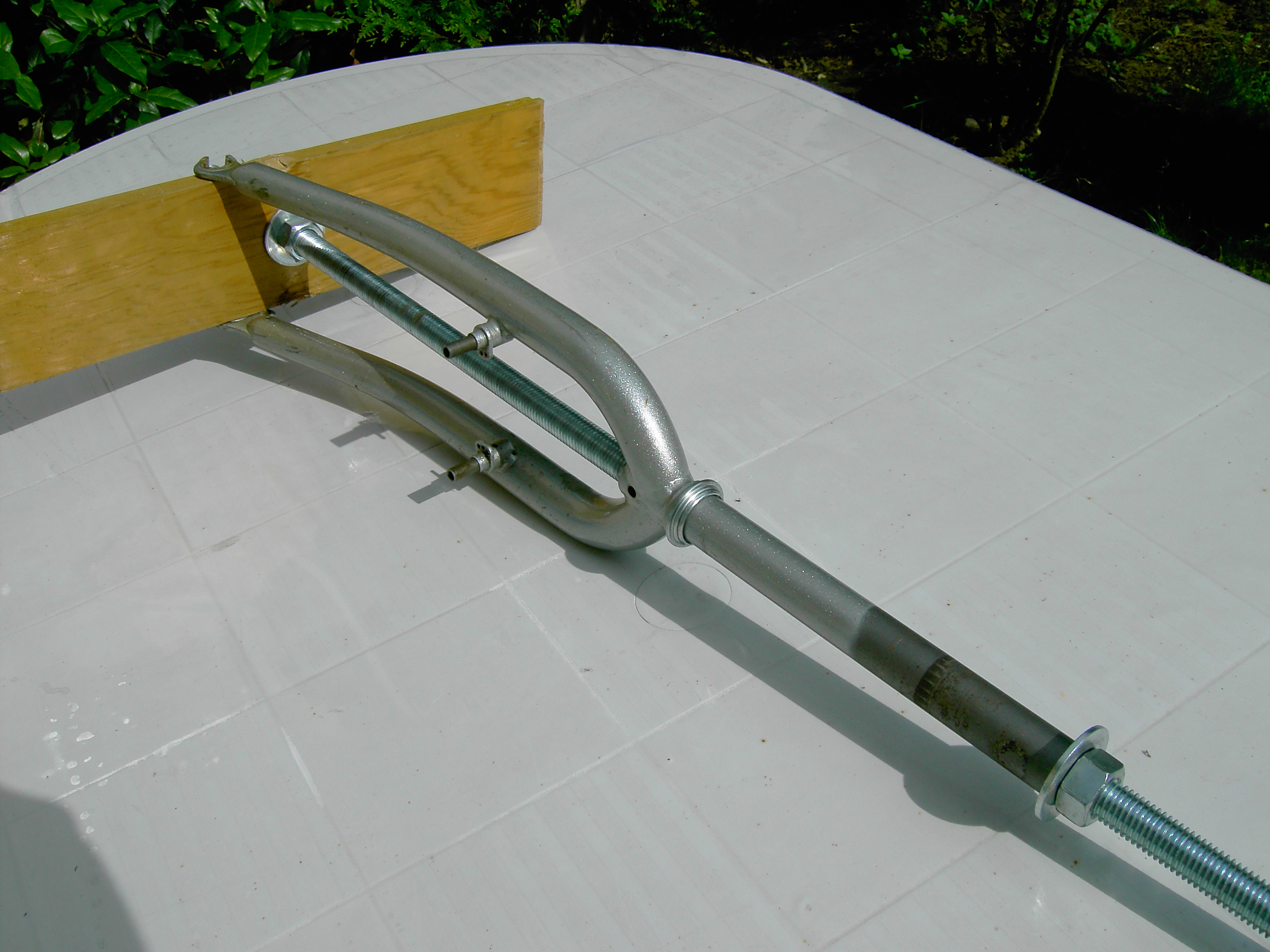

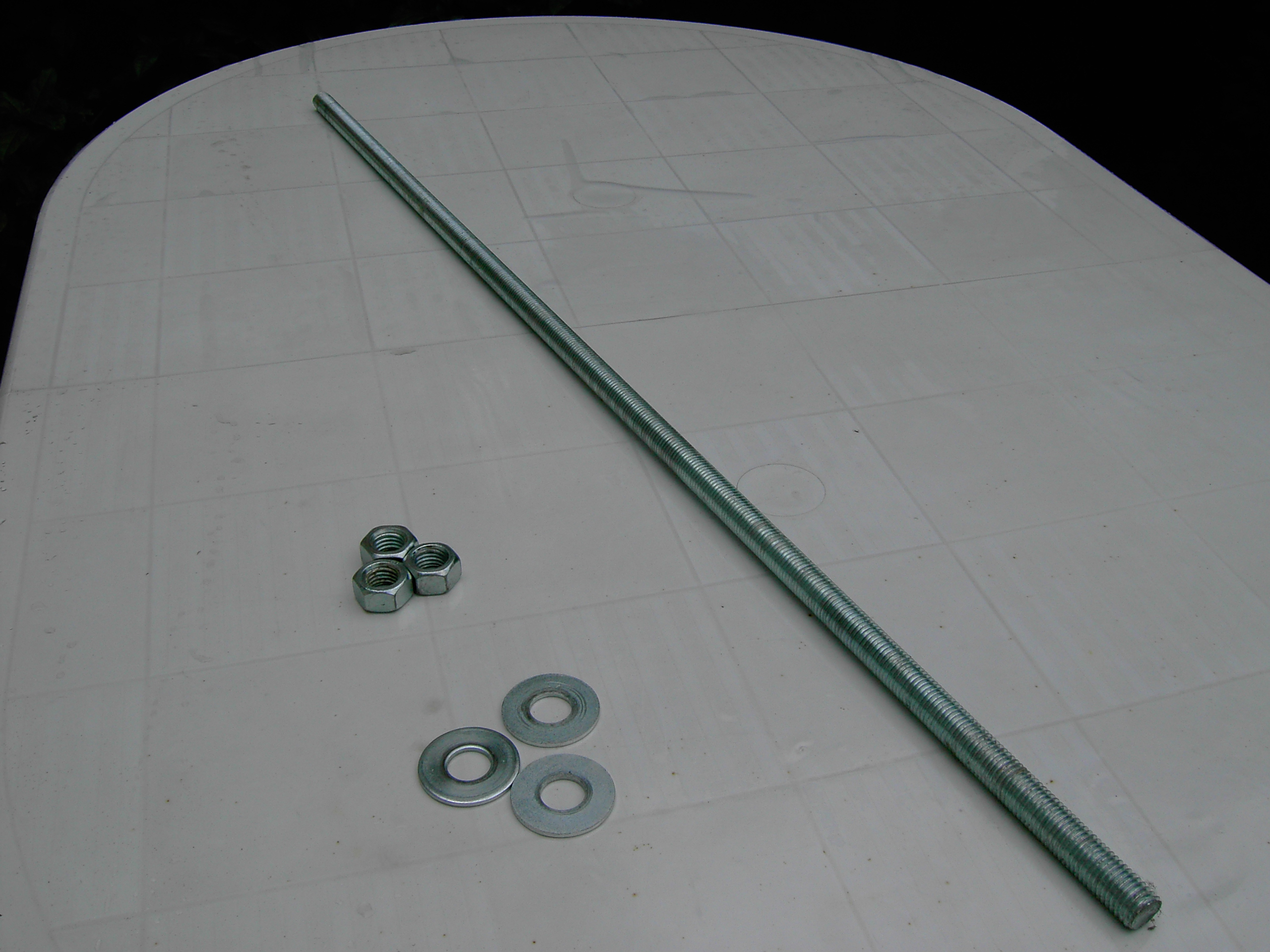

élargissement de fourche avant >>> http://velorizontal.bbfr.net/t9650-elargissement-de-fourche-avant?highlight=%E9largissement+de+fourche
De la façon de procéder pour élargir une fourche:
Une tige filetée d'un diamètre au plus égal à celui intérieur du pivot de direction,
18 ou 20mm, d’une longueur de 1m, (3€ chez LeroyMerlin)
à un bout de laquelle vous assujettissez solidement à l’aide de boulons et rondelles appropriées,
une planche de bois équerrée, à l’épaisseur et largeur choisie, percée en son exact milieu pareillement,
vous obtenez l’outil écarteur qui, passé entre les bras, à l’intérieur du pivot de direction et
mu par l’action de serrement, à l’aide d’un autre duo rondelle boulon sur la tige, par le bout opposé,
vous permettra de forcer votre fourche à volonté et avec la plus grande régularité géométrique.
Dans un même temps vous contraignez aussi les pattes à ne pas dépasser la dimension requise,
130 ou 135mm selon l’écartement recherché, à l’aide d’une autre tige filetée et assortiment,
en place de l'axe de roue, de sorte à retrouver un parallélisme parfait.

Heu .....
Moi je veux bien un dessin pour comprendre ton écarteur.....

MessageSujet: Re: Ecarter ma fourche pour un test de traction indirecte   Lun 09 Juil 2012, 11:11
"...un dessin pour comprendre ton écarteur....."
"... un bras partiras plus que l'autre et donc ..."
Travailler à la verticale pour éviter ce phénomène le poids des matériaux aidant.

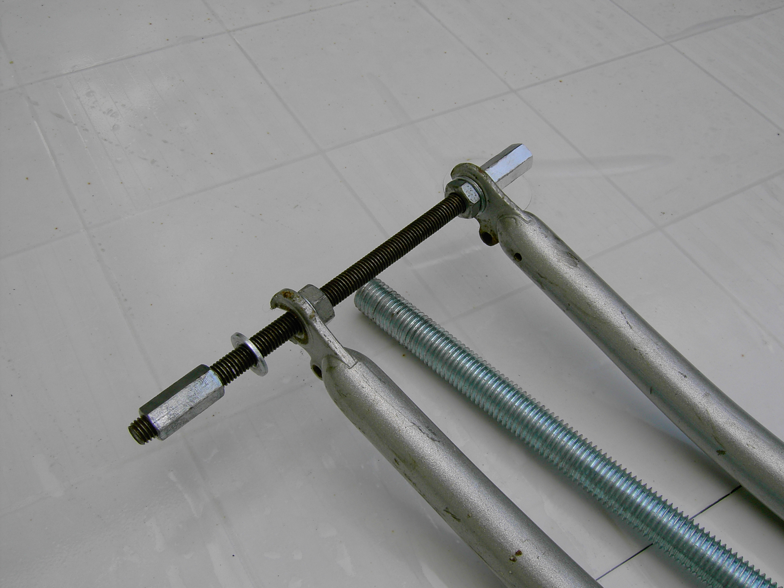

Voici un de mes moyens pour écarter une fourche.
La tige d acier centrale permet éventuellement de corriger la dissymétrie.
Un pied tient un levier la main l autre..
Les tubes sont les premiers que j avais sous la main pour faire la photo,peu importe!

Bon, j'ai fait un essai avec une tige filetée M10 et ça a fonctionné parfaitement, aucune dissymétrie à signaler. Je dois avouer que je n'étais pas trop serein en faisant ça. scratch J'ai du écarter à 130mm pour qu'après le retour élastique, je sois à 115mm.
Mon cric était trop épais et je n'avais pas de tube adapté à passer dans les bras de fourche.
