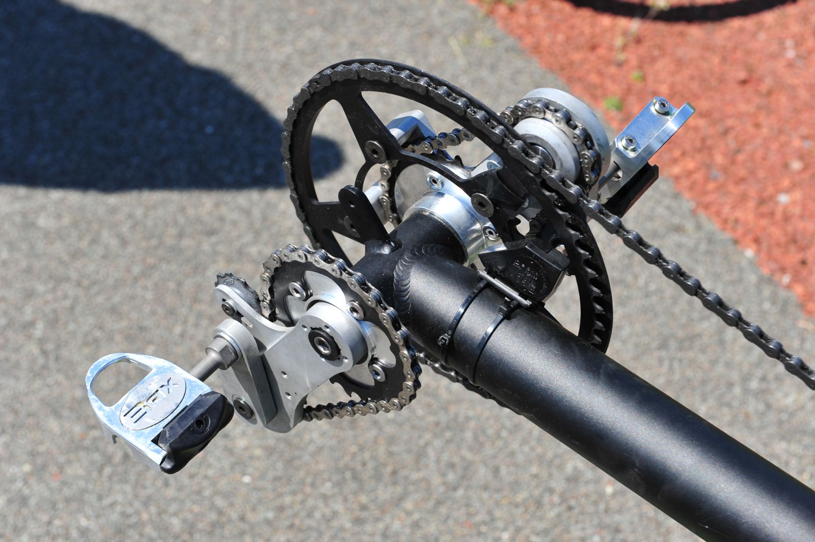

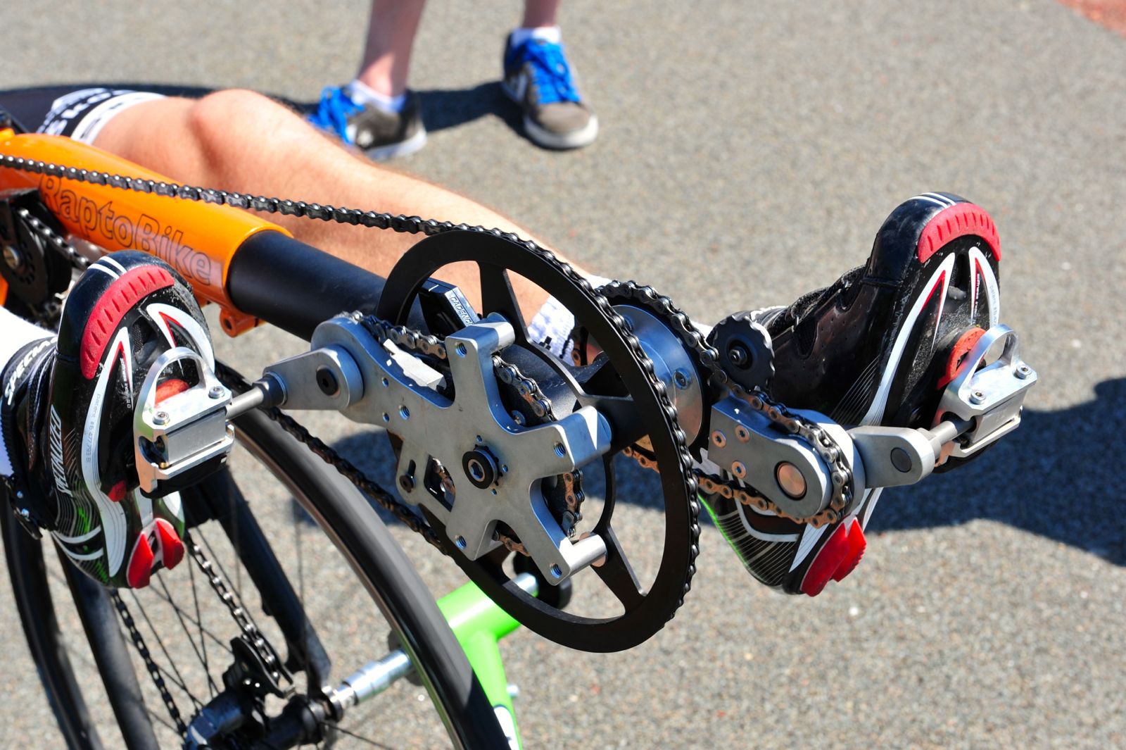

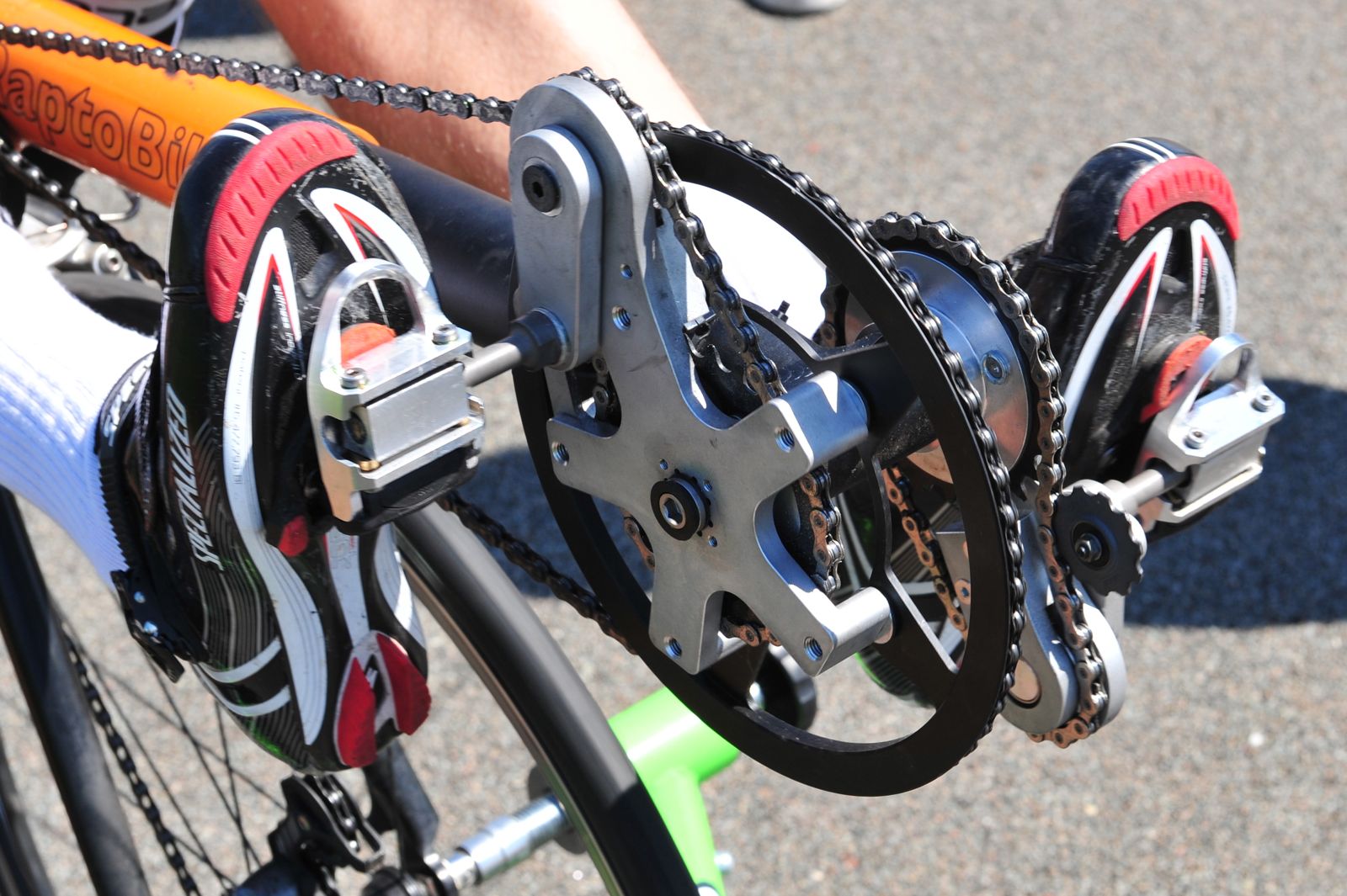

"Notons que veloX2 développe aussi un système de pédalage rectiligne..."
"Je suis curieux de connaitre les résultats biomécaniques du pédalier du Vélox2... "

Dans ce dernier lien, le plateau est encore circulaire. Dans le film plus récent, ils sont passés à un plateau elliptique.
Pas simple tout ça confused

Apparemment, selon Wim, le rendement de ce pédalier est moins bon qu'un pédalier rond, mais cette perte serait compensée par le gain aérodynamique. Du coup, il est peu probable qu'un non caréné ou un semi caréné y trouve un bénéfice, bien qu'auré ait lui même choisi des manivelles ultracourtes pour ce gain aérodynamique lors de son dernier record de l'heure.
Messages : 1936
MessageSujet: Re: Battle Mountain TU Delft et VU Amsterdam– VeloX2   Jeu 12 Juil 2012, 08:31
la mécanique impose un certaine distance défavorable entre les pieds..
L aérodynamisme de la solution alternative est meilleure car les pieds peuvent être plus proches.
(La solution à pédalage alternatif est celui utilisé sur les voitures à pédales d enfants).
Pour un engin caréné ,pieds derriére tête à l avant, en version ventrale (prone )ou dorsale ,
le rapprochement des pieds permet d affiner le bord de fuite .
