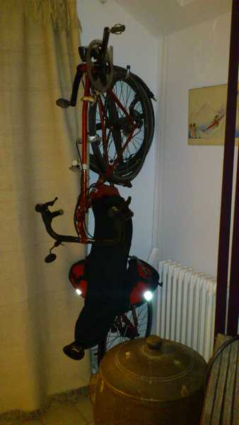

Voilà quelque temps déjà que le Sokol A1 est passé en mode "vélotaf".
Pas cool, Besançon, en ce moment, avec les travaux du futur tram. Routes défoncées, passages non goudronnés, etc.
Sur le Sokol, j'ai vite démonté mes beeeelles jantes de course en 571 et monté deux roues de 26', jante mavic et moyeu Deore XT à l'avant, moyeu-dynamo shimano derrière, et Marathon plus pour tout le monde.
Les chapes des freins sont suffisamment longues pour que les patins aillent à la fois sur les 559 et les 571.
Des garde-boue Raceblade, deux petites sacoches Radical, feu AV B&M Lumotec IQ (60 lux) et petit feu à led (et à pile) derrière.
J'ai perdu à peu près 5 km/h en vitesse de pointe, mais la conduite est toujours aussi agréable, même avec ma potence surbaissée.
Sur mon parcours, il y a une ou deux chicanes, ainsi qu'un lacet assez serré que je passe à l'aise à la descente comme à la montée... Tiens d'ailleurs, faudra que je fasse 12C4 une petite vidéo pour Bentin', qu'il voit comment un TD peut passer dans des endroits pas évidents...
Bon, c'est pas tout ça, je vous mets une ou deux photos

il est gâté, il dort dans la maison Wink
Messages : 5090
MessageSujet: Re: SOKOL A1   Jeu 29 Nov 2012, 17:47
Tu as raison, il a une place pour lui tout seul, juste à côté de la porte d'entrée, prêt à partir...
Contrairement aux 4 autres vélos (1 Bricabraque, 2 VTT et un VC de course) qui sont empilés dans une petite pièce (sans parler du trike qui dort au garage...)
C'est triste, une maison sans vélo, non ?
et puis tu tournes la roue et ça éclaire
