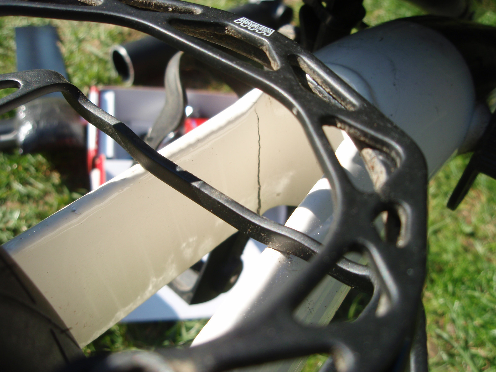

MessageSujet: Mésaventure   Dim 23 Juin 2013, 20:11
Bon, je vous fais part de la mésaventure qui m'est arrivée il y a une semaine environ.
Après un printemps avec une météo désastreuse, de nombreux déplacements professionnels, je peux enfin aller travailler en vélo.
Arrivé à un rond-point, j'appuie un peu plus pour m’intéresser entre 2 voitures et là crac ! un grand coup de mou sous la pédale, le temps de constater que la poulie de renvoie s'est arrachée, je fini de traverser le rond-point en roue libre... Faut croire que ce n'était pas le bon jour...
Voici une photo du cadre :
de l'axe cassé :
Au vu de la forme de la cassure, je pense que la rupture est due à la fatigue. Mon coup de pédale n'a fait qu’accélérer le phénomène.
Mon opinion est que la vis qui maintient la poulie (M6*20 celle préconisée) n'est pas assez longue. la cassure à eu lieu quasiment au niveau de la face d'appui de la poulie sur le cadre. Dans cette zone la matière est minimale.
Je pense qu'une vis de longueur 25 serait préférable afin que le filetage prenne jusque dans le cadre.
J'ai envoyé un mail à Arnold avec des photos et j'attends maintenant une réponse de sa part...
Du coup, j'ai démonté le vélo et je me suis amusé à faire un mini mid-racer  en mettant 2 roues en 451 et une fourche de lowracer (j'ai toujours apprécié les 20-20).
je pense que je le remonterais comme ça pour essayer...

Ce post est désespérant, 12 pages de posts relatant une collection de problèmes en tout genre avec Raptobike :
- problèmes de délais de livraisons indécents.
- problèmes/absence de communication avec Raptobike.
- erreurs de livraison.
- problèmes de qualité de fabrication/malfaçons sur les vélos livrés.
- problèmes de conception/défaillances technique lors de l'utilisation du vélo (la casse de l'axe de roulette de renvoi est déjà mentionné dans un des premiers posts !).
Les prix inférieurs aux autres marques pratiqués par Raptobike ne peuvent en aucun cas justifier ces multiples problèmes

Vu ce qu font les autres constructeurs, il faudrait déplacer l axe de poulie du rapto sur l avant, pour que l axe soit traversant : beaucoup plus solide qu une vis M8 soudé que sur un coté !
Solution de réparation : percage du cadre, ecrou serti M10 des deux cotés + gougon de 10, contre écrou ...
Et pour rattraper la ligne de chaine, il suffirait d augmenter le diamètre de la poulie de renvoi.
Pour mon info perso, pourriez-vous m indiquer le diamètre des cadre alu rapto et Toxy ZR ? le diamètre rapto semble plus grand que celui du toxy.
(c est pour un projet d autocontruction un traction indirect).

Donc Ø60 pour le cadre du Rapto par 3 d'épaisseur...
En ce qui concerne la réparation, j'envisage effectivement de faire :
- percer le cadre Ø15 de part et d'autre de la colonne de direction
- de faire souder 2 manchons dans ces trous dans lequel je pourrai glisser des vis M8
- Les vis M8 serviront à maintenir 2 plaques de part et d'autre de la poulie, elle même fixer sur les plaques à l'aide d'un axe.
Je fini de dessiner tout cela et je vous mets des images...
