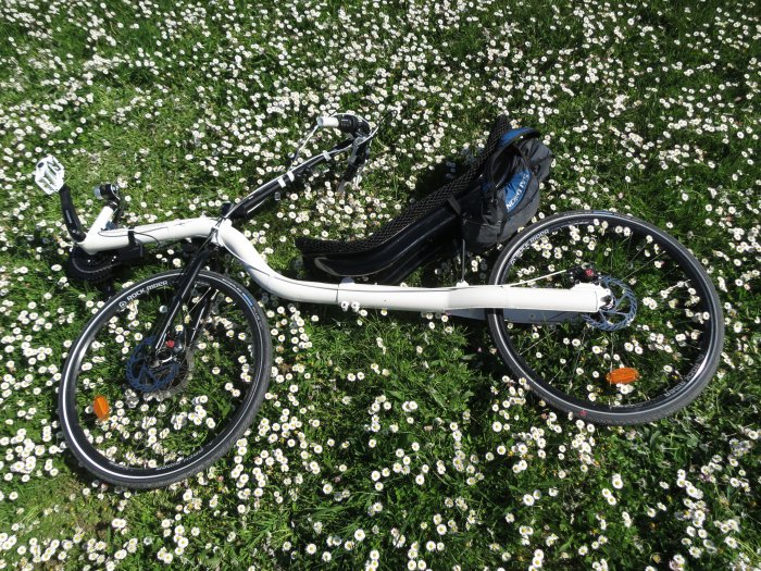

Après un montage rapide des éléments nécessaires , premier essai dans mon impasse ........
[img][/img]
Mais c'est tout de même pas la peinture qui le mets à 15 kgs , alors que je n'ai rien mis dessus !

nan, je dirai plutot les pneus. Enfin faut avouer qu'il pèse le poids d'un ane mort ce truc.
Moi je lui ai mis un pédalier acier apacher, des pédales de bmx, et 2 marathon plus (en 1.35), c'est sûr que ça accélère pas tut seul...
Marrant ton guidon, t'as les bras tendus ducoup?

Swchalbe 'Energizer' 1,75 pour commencer sans se faire trop secouer ;
pour le U-Bar , je cherche le réglage ; autant sur un vélo droit je sais au mm , là c'est le flou à 2 cm ; c'est à cause de çà que je me suis gardé un peu de longueur de fourche ;
potence courte mais haute ou le contraire , sur 300 m , j'avais déjà bien réduit la longueur ; je vais attendre d'avoir fait 50 bornes comme çà .
Zapilon : j'ai pesé avec 2 balances tellement j'ai été surpris !
Messages : 2759
MessageSujet: Re: Raptobike Mid-Racer   Jeu 18 Avr 2013, 09:11
Regarde le4s photos des Toxy ZR qui ont le même type de guidon : potence très courte et basse, poignées beaucoup plus basse et en arrière (viennent se placer au niveau des cuisses).
