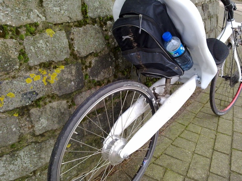

En Thiérache vers 16h , la seule photo du voyage !

Carbon arrow, ton vélo est magnifique mais au risque de passer pour un neuneu, où est le moteur?
Moyeux arrière, avant?
Il est très discret.

Moyau avant il me semble
j'ai cru voir une roue avant a l’arrière avec un câble qui sort de l'axe
donc moteur roue avant derrière

Son moteur est à l'arrière, mais faut zoomer pour le voir!!! Shocked Pour ce qui est des rendements des moteurs réductés à basse vitesse, j'ai été très étonné moi même en accompagnant des VC "purs", sur une rando avec de jolis cols, de voir que le MAC 1KW, prévu pour aller vite,(500rpm), ne chauffait pas dans les cols, à 15Km/h et ne consommait rien du tout. Comme quoi, les courbes c'est bien joli, mais les essais c'est important également.

Le moteur est de type " avant " mais vu le vélo à traction avant indirecte il est plaçé dans la roue arrière qui est une roue avant Very Happy ... J'en vois qui.. Shocked
Cela permet de garder la cassette 11-34 shimano et surtout de démonter le système motorisé en 5minutes et de revenir au VC "humain-pur" .
Je prends ce vélo souvent en train et tgv il doit donc être modulable .et démontable .

Messages : 3398
MessageSujet: Re: Paris- Bruxelles Dimanche dernier en vc hybride ...    Jeu 21 Juin 2012, 11:34
Ne serait ce la roue avant du vélo de Mme jocolor
Spoiler:
Carbon arrow
Messages : 687
MessageSujet: Re: Paris- Bruxelles Dimanche dernier en vc hybride ...    Jeu 21 Juin 2012, 11:55
non...pas de cannibalisme , ce serait très risqué !!!
à la vélorizardennes je roulais sans moteur .
Elle a une roue de 20" avec bafang , la mienne 26" q85 dont j'ai retrouvé la courbe en 24V
pour les amateurs de chiffres
