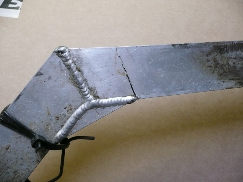

Quelques mots pour vous donner des nouvelles d'IMOS.
Je l'avais laissé à David, mon vélociste pour un réglage de dérailleur et quelques détails.
Je lui avais fait part de ma (triste) découverte lorsque j'avais procédé à un nouveau réglage de mon pédalier.
Lorsqu'il a vu la fissure que j'avais détectée, il m'a signifié qu'elle était beaucoup plus étendue que ce que j'avais entrevu.
Dans la foulée, IMOS s'est retrouvé en pièces détachées, et la bôme sortie pour réparation.
Voici trois photos :
Ymte s'était gentiment proposé d'effectuer les réparations gratuitement. Seulement les frais d'expédition étaient à un coût rédhibitoire (800€ AR).
Par conséquent, la bôme a été ressoudée localement.
J'espère que l'aluminium vieillit quand même bien…

Je vais demander à David de photographier la bôme ressoudée.
La réparation semble correcte.
J'ai cru voir un trou à un endroit.
Mais si le soudeur l'a livrée comme ça, c'est qu'il doit penser que ça suffit.
La réparation de la bôme, hors démontage, devrait tourner aux alentours de 80€.
L'alu fini plus ou moins toujours par faire des fissures, quand le nombre de cycles devient "suffisement" grand (voir la courbe rouge).
Cependant la, je doute que ca soit ca le soucis. Il semble tres probable que la fissure ait debute juste a cote de la soudure initiale, dans la zone ou la matiere a ete chauffee lors du soudage. En particulier avec des pieces ayant subit une trempe pour en augmenter la solidite, la chaleur du soudage fait perdre cette caracteristique, aussi la partie juste a cote de la soudure est la plus fragile cote materiau, et en plus geometriquement il est probable qu'on y trouve des points de concentration de contraintes. Evidement une fois une amorce de fissure presente, ca ne peut que se propager.
La seule solution technique consiste a reprendre le traitement thermique (trempe) une fois toutes les soudures faites. Rarement possible en pratique.
Bref, a surveiller.

La fissure n'est pas dans une ZAT (zone affectée thermiquement) mais visiblement une zone de fatique mécanique qui à entrainé un début de rupture.
Ta baume à 12 ans (si j'ai bien suivis) ...à mon humble avis, prend les mesures et renseigne toi pour en refabriquer une autre d'avance ... Wink
pour info : la trempe dont tu parle sleibt, s'appelle le détentionnement, et ça ne s'applique pas à l'alu Wink

Personnellement, quand je vois un tube d'alu à angles vifs, je me dis toujours que ce n'est pas un alu avec de grandes caracteristiques mécaniques. Je suis surpris de voir ce type de tube utilisé á cet endroit.
Maintenant, il faudrait être certains de la nuance...
En ce qui concerne le traitement thermique eventuel, il sert aussi á recréer la structure christalline adéquate.

Au vu des photos, je pense que la fissure a débuté au niveau de la soudure, pour se propager ensuite.
Ce n'est pas étonnant avec l'aluminium car au niveau des soudures le matériau revient à l'état 0 des caractéristiques mécaniques.
Il faut donc en tenir compte lors de la conception par mise en place de renforts (goussets...).
Je te conseille donc d'ajouter des renforts de type plaque sur les cotés pour assurer le coup et limiter les contraintes.
Oui elle n'est en majorite pas dans la zone qui a ete chauffee pendant la soudure, mais elle a commence dans cette zone (en bas sur la photo 1, a gauche sur la 3) parceque le materiau y est plus fragile. Une fois la fissure amorcee, la concentration de contraintes qui se produit a son extremite lors des sollicitations de cette piece assure la propagation dans la matiere.

J'ai été confronté à ce pb sur ma yole de mer, le portant (qui fait la liaison entre la coque et l'aviron) a fissuré à l'extrémité du gousset de renfort.
C'est un tube rond en alu 5086 (ag4mc).
La solution de réparation a consisté à mettre un gousset de renfort plus grand après avoir resoudé le tube à l'endroit de la fissure.
Après il n'y a plus eu de pb.
Donc je persiste à dire que des renforts de type plaque triangulaire soudés de part et d'autre de la liaison des deux tubes devraient régler ce pb.
Ne rien mettre après avoir resoudé c'est prendre le risque que ça se reproduise.

Ce qui s'apelle "fatique mecanique" Wink (je connais un peu de domaine, c'est mon taf : R&D métalurigie des centrales nucléaires, et traitement thermique en particulier Wink )
La matière à visiblement eu son lot de cycle de contraintes, lui ajouter des plaques soudé sur un alliage "viellis" (qui plus en un aluminium) ne vas pas le renforcer, au contraire ...c'est pour ça qu'un neuf est AMHA la meilleur solution.

je me suis peut être mal exprimé mais en résumé tube alu carré à angles vifs = alu n'ayant pas de bonnes caractéristiques mécaniques ; tube d'alu carré a angle arrondi = meilleur caractéristiques mécaniques (désolé je ne me souviens plus des nuances...)

Comme le soulignait Sleibt "Pour ce qui est de refaire une pièce neuve, sur cette génération de Quest il me semble bien qu'elle va jusqu'a l'articulation de la suspension arrière, c'est donc assez complexe." Ymte a dit la même chose. Il ne peut refaire une nouvelle bôme sans avoir l'originale. Merci Zapols de ta proposition mais à priori, il faudrait que je te donne l'actuelle. Pas possible donc, j'essaye autrement.
L'option des renforts semble très intéressante mais il se trouve que la fissure se situe à l'emplacement exact de l'étrier qui supporte le pédalier.
Si je rajoute des renforts, je risque de devoir changer d'étrier voire de ne plus pouvoir ajuster la position du pédalier.
Je me dis donc que la bôme n'est pas toute neuve mais que la fissure existait peut-être avant que je ramène le pédalier vers le siège.
Peut-être que maintenant, alors que l'étrier est plus ou moins sur la zone réparée, je ne devrais pas casser une seconde fois au même endroit …

Ah oui Phil, pour ta bôme cela me rapelle les vélos droits haute gamme en alu, au début rigide, et au bout de quelques temps trop souple, ce qui pourrait expliquer les débuts de rupture aux pourtours des soudures qui elles restent plus rigides.

Quest n°3 semble se porter beaucoup mieux depuis qu'un soudeur se soit occupé de la fissure de sa bôme.
J'ignore si ça va tenir, je n'ai pas encore beaucoup roulé.
