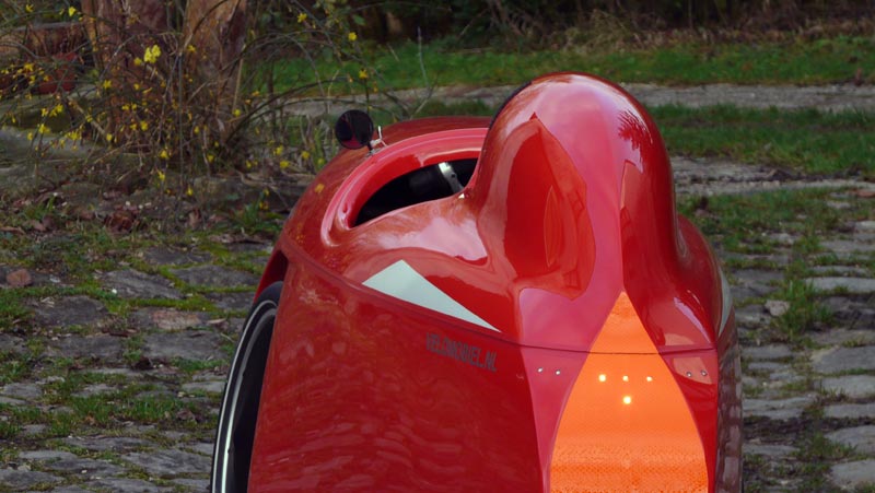

Un collègue de travail m'a doublé en voiture pour s'arrêter quelques mètres plus loin après m'avoir reconnu.
Il a eu l'impression que le Quest vu de derrière ressemblait à un gros sac blanc.
Sans vouloir mettre en cause sa vue, je souhaiterais être nettement plus visible de l'AR.
Joël m'a mis deux bandes réfléchissantes verticales blanches de part et d'autre du feu AR mais de jour, ça ne flashe pas vraiment. Il n'avait malheureusement pas en stock l'autocollant orange réfléchissant qui équipe les Strada.
Est-ce que quelqu'un a trouvé un dispositif réfléchissant du même type que l'on peut trouver facilement ?
Voici :
http://shop.ebay.fr/stevent1358/m.html?_nkw=&_armrs=1&_from=&_ipg=
Tu choisis la couleur, la longueur et la largeur.
C'est pas cher du tout ; ce sont les anglais qui le font. J'en ai moi-même commandé très récemment.
Phil Taf
Messages : 140
MessageSujet: Re: Les chroniques d'IMOS, le Quest sage ...   Lun 02 Juil 2012, 08:15
Bonjour Aviateur,
Merci du tuyau.
C'est exactement ce qu'il me faut.
