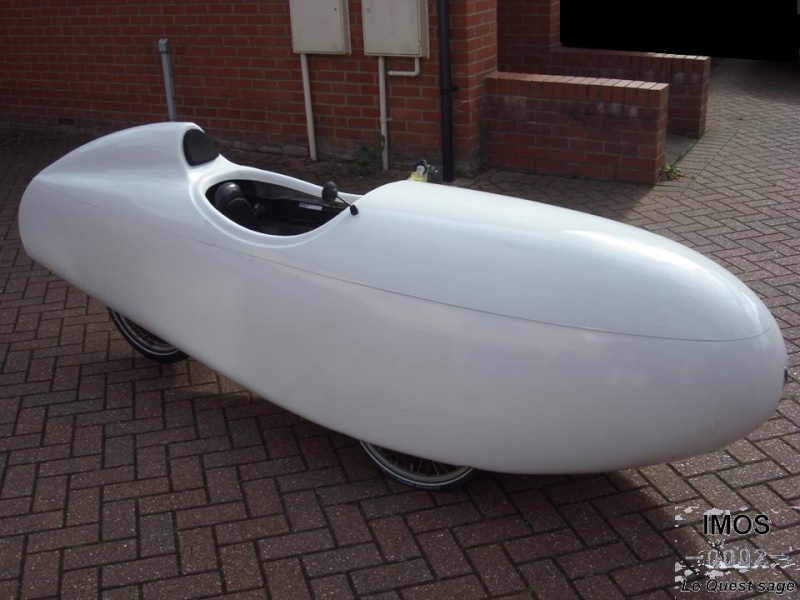

J'ai préparé quelques photos pour les collectionneurs et les passionnés de mécanique VM.
Je ne sais pas si elles répondront à vos attentes.
[img][/img]

Merci à hbourj pour les précisions sur l'âge d'IMOS.
Il date bien de mai 2000.
IMOS est bien le 3e Quest mais il est marqué Q002.
J'imagine que le tout premier devait être marqué Q000.
3 3x20" Quest 1 apr-00 143320 21-02-12 1004 Hans Huijgen
12 3x20" Quest 2 mei-00 83797 22-05-09 771 Jan Willem Meijer
127 3x20" Quest 3 mei-00 34000 19-08-08 341 Johan de Groot
Il va falloir que je récupère IMOS au plus vite pour accroitre son kilométrage afin que Magnum avec son Quest tout neuf n'aligne pas 40000 km dans moins de 5 ans.
Grâce à Joël, IMOS devrait conserver une marge respectable car le Milan SL et le LeMans devraient empêcher Magnum de faire un record sur le Quest ...
D'après la discussion que j'ai eue avec Johan, celui-ci a réalisé les premiers moules de production des Quest.
Et IMOS est le premier exemplaire qui en est issu.
Il lui a été donné par les concepteurs du Quest en échange du travail effectué.
Je ne pense pas que le Quest de Magnum en soit issu car ils ont dû changer les moules pour les Quests 26".
Le renflement sous la coque est bien plus long sur les Quests 26" que sur le mien (cf. les photos du Quest de Magnum sur son étagère).

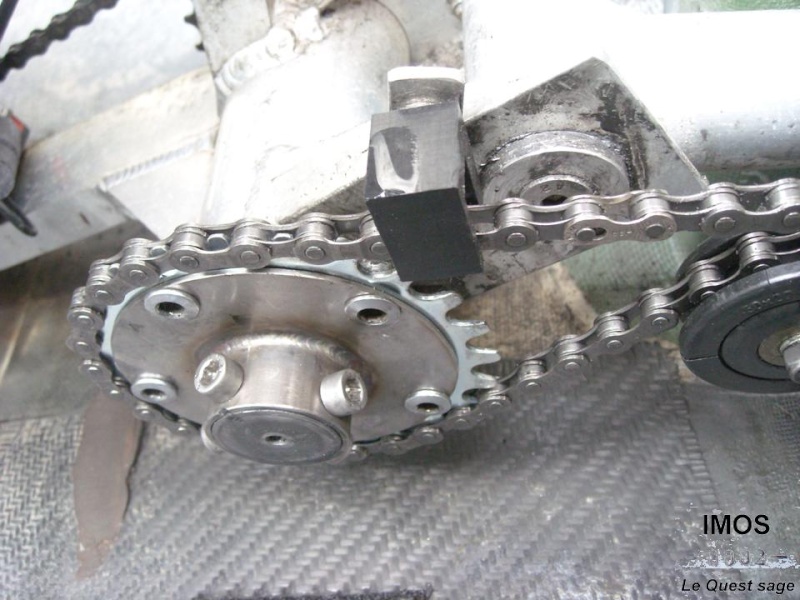

Qu'est-ce que ce bras avec un pignon au bout, situé derrière le siège et qu'on voit dépasser juste devant le carrossage de la roue arrière?

Pour répondre à la question de Jagut, le bras vertical est le monobras de la roue AR qui est ici en position haute pour montrer (grossièrement) l’assemblage de la roue AR (qui a causé, lors du démontage, des misères à David le vélociste).
Le monobras devrait retrouver sa position horizontale demain voire lundi ou mardi quand David aura reçu la nouvelle roue libre pour la roue AR et le petit plateau pour l’axe de transmission entre les chaines primaire et secondaire.

Je suis passé voir David ce soir, IMOS a reçu sa nouvelle chaine de transmission AR.
Il est équipé "boite courte".
Je donnerai les détails ce weekend à l'issue des essais (je devrais récupérer IMOS demain matin).
Si je cale dans les côtes, je change le pédalier pour prendre un pédalier de VTT.
Mais, je n'en suis pas encore là.
Et puis au pire, il me reste encore la possibilité d'y ajouter une assistance électrique.
J'ai de la marge…

Ça y est, j'ai récupéré IMOS ce soir.
Je l'avais essayé ce matin pour valider le changement de transmission AR.
Démarrer sur le moyen plateau est nettement plus confortable.
David a réassemblé la partie supérieure avec le corps d'IMOS.
David, en vrai professionnel, m'a apporté son expérience de vélociste.
Le top, il a rajouté une petite patte en haut de la fourchette de derailleur AV pour amplifier l'action du câble.
Le passage des plateaux est plus précis, plus doux et demande moins d'effort.
A l'AR, il a rajouté des rondelles freins sur la patte de fixation du dérailleur et sur la partie inférieure.
Les vitesses semblent passer beaucoup mieux.
A voir si cette dernière modification tiendra dans la durée.
Et cerise sur le gateau, je n'ai payé qu'une heure et demi de main d'oeuvre.
Ce gars est un génie aussi sympa qu'efficace.
Demain, malgré la matinée pluvieuse qui s'annonce, je vais aller faire tourner les roues d'IMOS pour la bonne cause.
J'espère être à la hauteur.
Ci-dessous, quelques photos de la transmission AR.
Jagut, elles sont pour toi. Tout est désormais à sa place.
Si j'ai bien retenu, j'ai désormais du 24x19 contre du 32x16 précédemment (à une ou deux dents près).
A bientôt,

maintenant que l'engin est remonté peux tu nous faire une photo de ce magnifique oiseau jocolor
une p'ite question : ta roue ar est juste vissée sur l'axe qui traverse ton bras oscillant ? as tu des photos du montage ?
félicitations pour ton achat et je pense que ta condition physique vas vite progresser en même temps que les douleurs vont disparaitre
alors Laughing bonne route à + pascal

Phil Taf
Messages : 140
MessageSujet: Re: Les chroniques d'IMOS, le Quest sage ...   Dim 24 Juin 2012, 22:46
- maintenant que l'engin est remonté peux tu nous faire une photo de ce magnifique oiseau
- une p'ite question : ta roue ar est juste vissée sur l'axe qui traverse ton bras oscillant ? as tu des photos du montage ?
-- Pas de photo possible.
Ce n’est pas que je veux pas mais je ne voudrais pas démonter le travail effectué par David.
La roue est invisible dans son logement en fibre de verre.
Elle est vissée sur l’axe qui porte la roue libre (le pas de vis femelle à gauche sur photo ci-dessous).

Magnifique! Il est fringant comme un jeune homme.

on ne croirait pas qu'il a 12 ans Shocked sa forme n'a pas trop changée , du moins sous cet angle là scratch
par contre est il toujours , de nos jour mu par une chaine primaire et secondaire ? bien sur , en comparaison avec le même modèle actuel scratch
