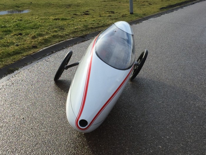

Pour info, le 2e VM est le Velotilt de Wim Schermer. Il en est au stade du prototype roulant mais promet d'etre un VM très intéressant, vu l'expérience de son concepteur.
On peut suivre l'état d'avancement du VM sur son Blog.

En attendant le Velotilt il y à le nouveau et superbe velomobile le Mans .
Et "Cocorico" il est français !
Il à l'air aérodynamique, je me demande si il n'a pas un Cx égal ou supérieur au Milan SL ?
