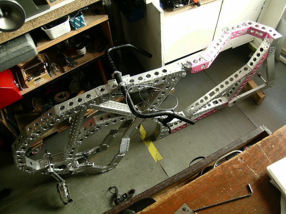

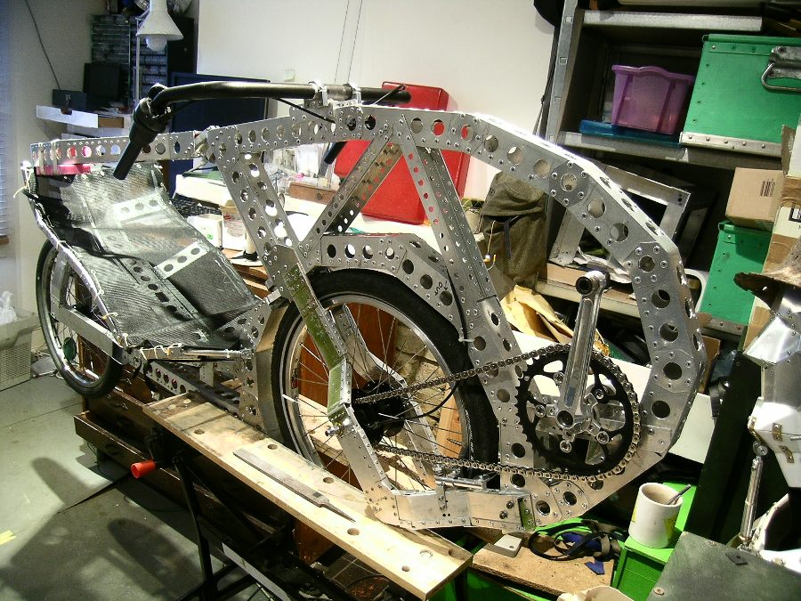

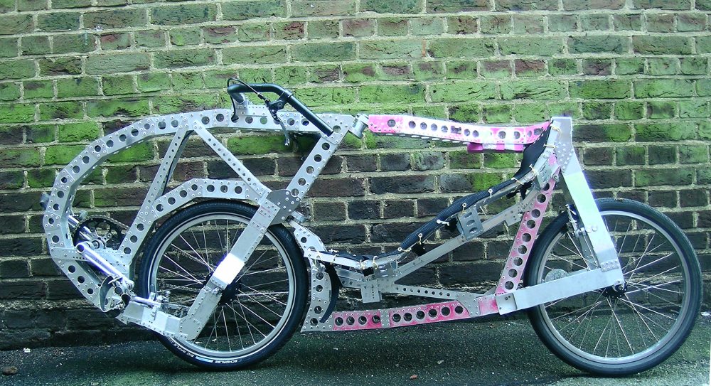

Permettez moi de vous présenter ma dernière construction: une traction directe, que je voulais être conçue autours de 2 roues de 20 pouces et d'un moyeu alfine 8 vitesses.
Ce pou d'la route est entièrement construits avec des profilés (cornière alu) issus du recyclage de mobiliers et divers bâtis que je stockais depuis une petite dizaine d'années. ça m'a demandé énormément de découpes, tout est assemblé par rivetage (pas de collage, plus de 2000 rivets pop et quelques dizaines de rivets structuraux).
On s'en doutera, ce n'est pas le critère de poids qui a été déterminant :-) surtout que pour faire une section carrée il m'a fallu 4 cornières...
la finition est en cours (je voudrais le peindre dès que les finances le permettent) et aussi finir l'arrière pour fermer l'espèce d'ellipse générale qui en forme le profil. Je voudrais aussi refaire le siège pour qu'il soit entièrement démontable. Sinon bien sûr j'ai effectué aujourd'hui mon aprentissage de la conduite de cette machine et je suis SUPER HEUREUX !

il va y avoir une petite phase d'aprentissage de l'équilibre car avec les petites roues on est très près du sol. En tous cas il roule bien mais pour l'instant mes trajectoires sont un peu aléatoires, surtout à basse vitesse.

et sinon pour le bruit dans le cadre je vous dirais dès que je franchis le mur du son, promis aussi la vidéo, et pour la pesée je n'en n'ai aucune idée, je n'ai pas de balance ici mais ça devrait se trouver. En tous cas je parierai que ce pou dépasse bien facilement les 15Kg.
