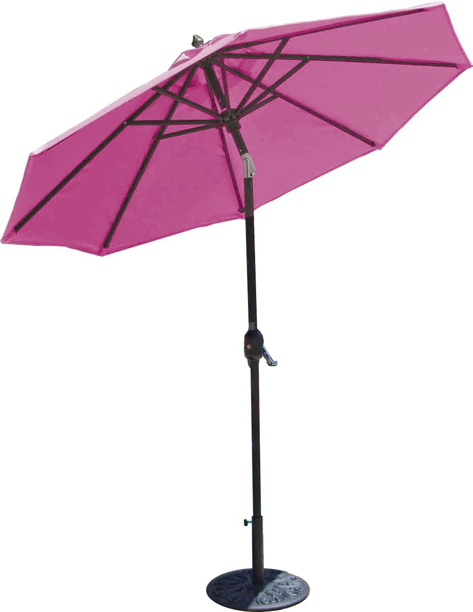

Tout cela me rappelle un truc, mais le temps de le retrouver ... voilà : le mécanisme présent dans les parasols inclinables, celui-là par exemple :
La position droite se verrouille avec un tube qui coulisse, dès fois ce tube tombe tout seul et rend le blocage automatique.

Messages : 3680
MessageSujet: Re: Fixation du fanion   Ven 22 Juil 2016, 07:45
Si tu ne veux pas acheter un parasol ( 2 fabricants en France ) regarde dans les cavernes d'ali-baba des marchands de pièces pour le modélisme
Par exemple
http://www.hobbyking.com/hobbyking/store/__40722__Pull_pull_3mm_Clevise_Quick_Link_Couplers_26mm_Length.html

Oui O'Leave, le tube coulissant est une alternative efficace à l'équerre. Cela existe par exemple sur les manivelles de stores intérieurs mais le modèle que j'ai vu m'a semblé trop fragile.
