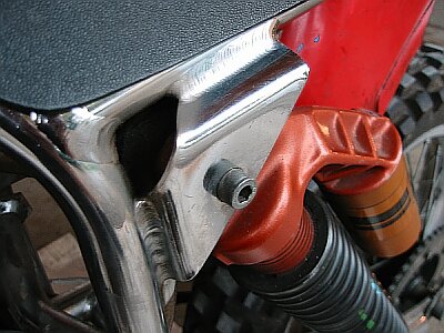

oui , du collage : metal sur metal en fusion à 600°
NOTA: ça c'est pas mon oeuvre , c'est un cadre BARIGO brasé.
y a des vieux posts qui en parlent ? un debat avec des arguments ?
j'ai fait quelques recherches , mais pas trouvé
mes premieres experiences en matiere de "collage" ont été la confection d'un cadre de "solex de course" avec lequel je sautais des trottoirs à 60km/h...
...pas la moindre amorce de rupture, et pourtant l'acier des cadres de solex n'etait pas de premiere fraicheur....
