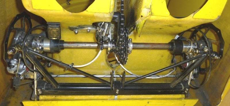

Le systeme que veut develloper Miles est peut être plus simple au final que le systeme actuel sur les vélomobiles. http://kingcycle.blogspot.fr/2012/02/quattro-gearing_29.html
A l'avant, il a une cassette avec 14 pinions monté sur un arbre flotant avec 2 roues libre et cardan, il n'a pas de dérailleur, c'est la cassette qui se déplace, avantages:
Chaine tout le temps en ligne, pas de roulette de renvois, chaine courte, grande couronne à l'avant donc très bon pour chaine.
Les fabricants actuel de vélomobile doivent concevoir un chassis rigide sur toute la longueur, la traction simplifie la conception, c'est un peu la même chose entre un TD et un propultion, on est beaucoup plus libre sur l'arrière (4roues ou 2 roues, long ou court, version tandem), et on a pas de chaîne a faire passé sous le siège Wink, je suis prêt à parier qu'un vélomobile traction peut être plus léger et plus efficace qu'un propultion...(finalement, c'est pas si souvent qu'on pédale fort avec les roues braqué à fond Wink
Sur le Quattro encore, les fusées des 4 roues sont identiques, les roues aussi,il prend avec lui une roue de secours , c'est plus simple niveau réparation, et pour revenir au sujet, plus stable Smile
Messages : 2764
MessageSujet: Re: Velomobile sur le flanc !!!!!! vos témoignages....   Lun 07 Mai 2012, 09:33
Le systeme que veut develloper Miles est peut être plus simple au final que le systeme actuelle sur les vélomobiles
Je n'en suis pas entièrement convaincu:

Oui c'est sur que si l'on compare ce proto au WAW qui n'a pas de suspension arrière et pas la chaîne totalement carénée, c'est pas plus simple, mais dans une vision global du vélomobile, c'est pas vraiment plus compliquer à mon avis... beaucoup voitures le font, d'ailleurs elles ont aussi 4 roues généralement....
