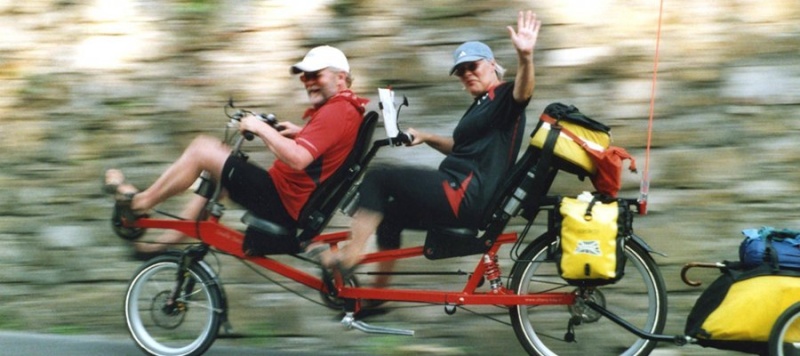

MessageSujet: Re: tandem couché   Mar 08 Mai 2012, 17:41
Surement, mais en voyant les deux allemands qui étaient chargés comme des mulets sur leur 2x20" et qui ont fait 20000km comme cela, les pneus Schwalbe ont l'air de tenir bien au delà de ce que Schwalbe met dans ses spécification techniques de son site. Pas plus mal, on a un pneu 20" identique sur notre Pino.
Zox a aussi une version avec roue AR 26" et aussi convertible en triplette.
Mais la version 2x20" triplette ne doit pas être aussi longue qu'elle parait, la "rallonge" a l'air de faire une soixantaine de cm d’après la photo
La triplette avec des cyclistes:
Apparemment, il existe plusieurs longueur de duo 2x20", celle qui fait 116cm d'empattement :
Et une autre plus longue :
L’idéal serait une triplette basée sur la version courte qui ferait environ 180cm d'empattement, moins long que les tandem Nazca, M5 et Azub et qui devrait être possible puisque Zox fait ses vélos sur mesure.
Comme sur les Trimobil, les cyclistes entrainent toutes les roues du vélos.
