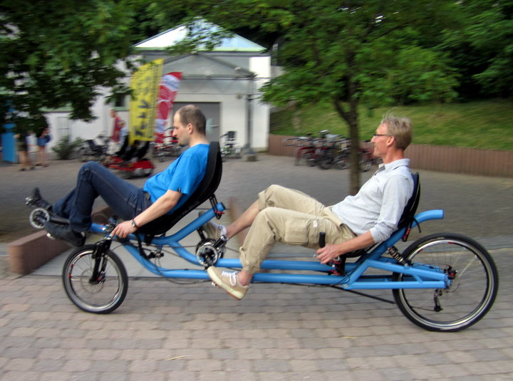

Pour l'instant le marché propose malheureusement des tandems couchés aux dimensions (je ne considère pas le Pino comme un tandem couché mais un mixte)
Sébastien a un M5, je me souviens encore de la première fois que je l'ai vu dans son garage quand on était quasi voisin dans le secteur d'Alençon, j'ai été stupéfait. C'est pas long, c'est pas très long, c'est plus que cela Shocked
J'ai repris des images trouvées par Cafouille et Berniche alors que nous évoquions le tandem Azub, regardez bien
Performer :TANDEM COUCHE ACIER 406/700C 27 VITESSES 2200€
M5 Tandem Shimano 105 27 vitesses : 4200 € Ultegra : 3518 € Dura Ace : 5088 €

Enfin l'Azub (photo dégotée par Berniche.
Et on en parlait déjà comme une nouveauté 2010 !
NOVOSPORT Liegeradtandem 27 KG 3.885,0 € bis 4.735,0 €,
Bref hormis le petit dernier c'est toujours difficile à caser quelque part, sauf qu'il faudra voir si la position est assez couchée pour les amoureux que nous sommes I love you
