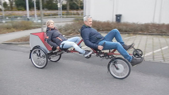

Chez Toxy il y a le TriMobile
Vélo aux multiples fonctions. Par contre je ne vois pas comment le transporter dans une voiture
Messages : 3712
MessageSujet: Re: tandem couché   Jeu 23 Nov 2017, 11:37
Je n'avais pas pensé à celui-la, mais tu as raison, c'est aussi une sorte de tandem et finalement, moins encombrant qu'un tandem trike genre Greenspeed et moins long qu'un Azub, un Nazca ou un M5.

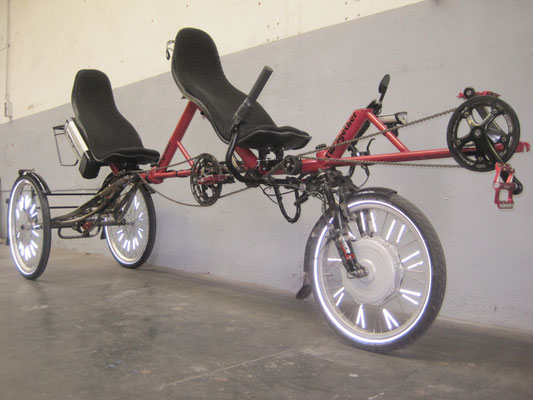

j'aime bien ce tandem réalisé par Rob English
Il est entièrement démontable. Ça ne coute rien de demander s'il ne veut pas en faire un 2nd
Pendloup
Messages : 489
VPH : Tandem Azub Twin, Optima Lynx, Encore, ex tandem performer
MessageSujet: Re: tandem couché   Ven 24 Nov 2017, 16:47
Ça demanderait à être essayé. J'ai un doute sur la position du stocker. Le pédalier est très bas par rapport au siège il me semble.
Ma femme s'en plaignait sur le tandem Performer, et c'est moins prononcé que sur celui là.
L'utilisation d'une cassette pour remplacer des plateaux est pour le moins surprenante.

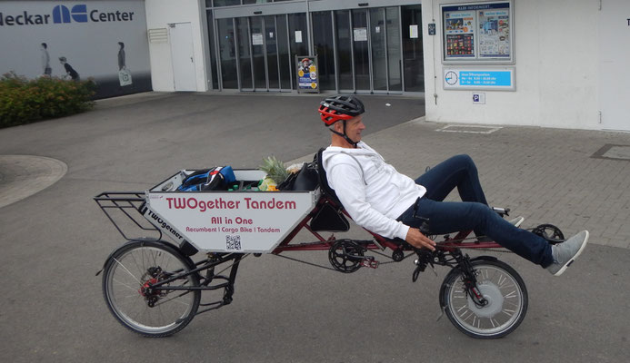

Connaissez vous TWOgether bikes?
C'est un allemand qui a développé un tandem modulable. Il vient de remporter l'Award de Platine au salon des inventeurs de Taiwan.
Voici un aperçu des différentes configurations possibles:

Mais bon pour ceux qui n'ont pas ses talents de bricoleur, le système de TWOgether Bikes me semble une alternative intéressante.
