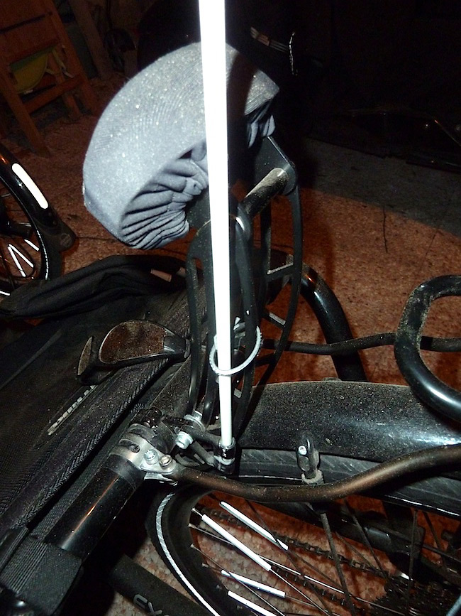

Zwoofff
Messages : 1896
MessageSujet: Re: Porte bagage pour roue arrière de 20 pouces   Jeu 10 Mai 2012, 07:01
En fixant le support de cette façon je garde la possibilité de rabaisser l'appui tête vers l'avant au besoin... Le collier plastique laisse un peu de battement à la tige du drapeau mais l'empèche de basculer trop vers l'arrière
Là tu peux aussi voir comment j'ai tordu les pattes pour qu'elles atteignent la fixation

J'ai rajouté 4 photos, en fait hier soir j'ai terminé le montage.
https://plus.google.com/photos/106159190297912309173/albums/5740479434898586033
Je suis plutôt satisfait du montage. Il manque quelques bouchons en plastique sur les tubes coupé et ça fera plus propre.
J'ai mis une légère inclinaison vers l'arrière sinon les sacoches touchent trop le cadre, mais elles sont bien bloqué par le haut, par contre le système de verrouillage plus bas risque de sauter sur le bosses, même si le poids devrai la maintenir... a tester.
En tout cas il ne bougera pas, trop chiant à bien visser et serrer Rolling Eyes
