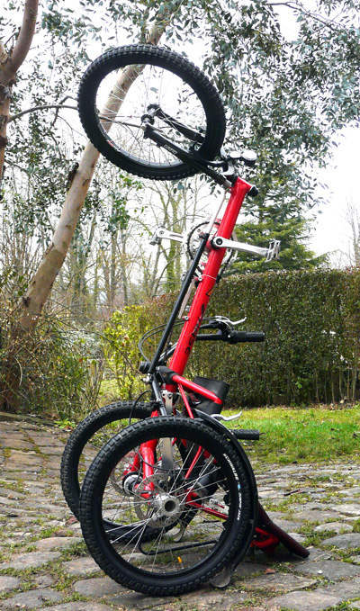

[Idée folle]Et pour le parking, au lieu de faire un truc pliable, on pourrait imaginer un truc qui se bascule en arrière pour se tenir à la verticale.[/Idée folle]

Tu viens de décrire le Hase Klimax...

Je sais oui, sauf que je lui préfère une carénage comme celui du drymer ou du Laeufer : http://www.projekt-laeufer.de/
Et puis le Klimax à 6000 €, on est pas dans les clous !

Non, le Klimax respecte la contrainte de longueur (vu sur site Hase):
Pack size:
63 - 81" x 21" x 34" (160 - 205 x 53 x 86 cm)
Pour le stationnement, ça doit le faire :
En travaillant sur les équipements (suppression freins hydrauliques, uniqueme,nt un dérailleur 7 vitesses arrière, etc...) et en gagnant sur le prix du chassis (décath doit savoir faire...), en faisant un "fairing" pas cher (décath fait des tentes, c'est le même principe!), on devrait d'approcher de 1500€ et s'éloigner fortament des 6000€ réclamés par Hase.

@zapols, en proposant un truc similaire à Hase, je me demande si on tombe pas sur des questions de propriétés intellectuelle.
Messages : 1584
MessageSujet: Re: concours de design de vélomobile   Ven 27 Avr 2012, 11:03
C'est possible que copier Hase pose des problèmes de propriété intellectuelle.
En même temps ils ne sont pas les seuls à produire et vendre des trikes delta, donc cette architecture devrait être libre de droits. Reste la capote/fairing, ils ont peut-être déposé des brevets (système de pliage ? mais je n'ai rien trouvé sur Google...), il devrait être possible de contourner la chose.
Je me disais juste que la solution développée par Hase, dégraissée et produite à grande échelle ne devrait pas être loin du cahier des charges Décathlon.
